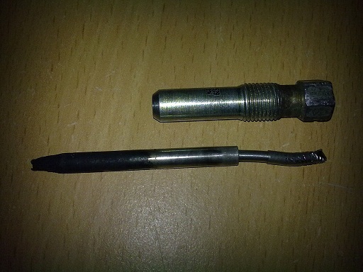

Dankis istraukti istrauke, bet nebepakomentavo kaip istrauke. Tai pasidalinkit kaip pavyko? Pas mane tokia pati situacija.. help!

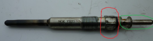

Sveiki, kadangi čia trina temas tai bandysiu čia užklausti... Nes NIEKO PANAŠAUS nebuvau radęs... O kažkodėl ištrynė... Žodžiu...
Keičiau savo BMW žvakes, dvi iš jų atsisuko vargais negalais.. O likusios dvi liko sėdėti vietoje, jų neina nei prisukti atgal nei išsukti lauk, jos lyg kaip ir nulūžo ar prasisuko, nesuprantu..
Kur nuotraukoje pažymėta raudonai, ten ta vieta sukasi aplinkui, o kur žaliai ta vieta stovi vietoje nesisuka, tai čia nulūžo ar prasisuko nesuprantu ?
Be to ar galima važinėtu su dviem veikiančiom žvakėm ir su kitom dviem tokios būklės kaip yra pas mane.. ? :shock:

Ištrynė todėl, kad temos pavadinimas neatitiko taisyklių. O temų panašių, kaip matau radai, tik vis tiek tą patį pranešimą rašai keliose temose.
StandartinėParašytas: 05 Gru 2014, 15:02
luzo tavo zvakes. vazineti taip negalima, o ir 2 veikianciu neturi. neveiks tau pakaitinimas.
nuotrauka tavo? speju niekad ir neveike tau gerai, pakaitinimo klaida bus 1000 kartu uzfiksuota.

Ne, nuotrauka ne mano.. Kas gali atsitikti jei važinėsiu kurį laiką su tokiu auto ?

Bet žvakės matėsi ten nuo gamyklos laikų turbūt nebuvo keista.. Nes pirmą kart keičiau, kadangi praitą žiemą dar išvažinėjau..

galejei ir nepastebeti kad neveikia. originale beru eina, o ne ngk. ir kad 13 metu zvakes atlaikytu ....

Ar gali pakomentuoti, kodėl dabar su tokia būklė automobilio aš negaliu važinėti ? Kas gali atsitikti automobiliui ? Laukiu atsakymo. Ačiū.

o kaip vaziuosi jei prasisuka ta dalis, kuri turi buti isukta sandariai? uzkurk ir paziurek. kolektoriu nebutinai kabinti.

Tai aš jau važiavau, viskas gerai, važiuoja taip kaip važiavus kurias irgi gerai ryte, geriau nei buvo. Tad ir klausiu kas gali atsitikti, nes dabar važinėju su tokiu auto, ir kol kas bėdų nėra, tai ir norėjau pasikonsultuoti, ar man dabar būtinai reik lėkti ieškot žūt būt meistriuko kuris jas iškrapštytų, ar tiesiog aš galiu važinėti ir taip.. O jeigu negaliu tai kas gali atsitikti ? :)
