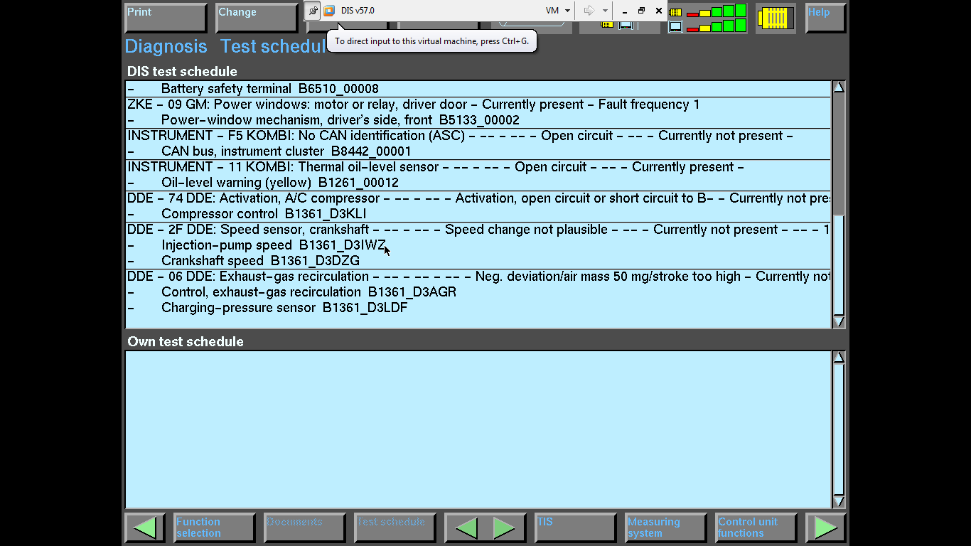

100kw.
Anksciau labai daznai dinginejo trauka issilus varikliui(meta degimo kampo klaida), taciau perstaciau degimo kampa viskas pagerejo ir dabar jau gan reciau, taciau dingsta kai variklis pasiekia +-darbine temperatura. Padariau diagnostika(po menesio kai pakeiciau degimo kampa) tai ismete sias klaidas( ziureti foto) ka patartumete toliau daryti? ar gali buti jog dingineja del blogo alkuninio veleno daviklio?

320 100kw su kondiske nera galios, be viskas tvarkoj, gal yra buve kam?
