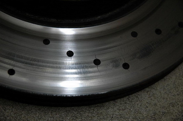

Normalus, o jei piktai vazinesi ir jie bus greziuoti, gali buti taip:
DSC_3970pamaz1.jpg [ 95.77 KiB | Peržiūrėta 7644 kartus(ų) ]

E36Coupe rašė:
O realiai efektyvumas padideja su perforuotais? Ar ju skirtumas pasireiskia tik trasoi?
PVZ: nereikia kad stabdytu ikaitinkt iki darbines temp?

vvilius rašė:
Grezioti ir raizyti ilgiau neuzkaista
[-X
tie visi grežiojimai ir raižimai yra skirti šiukšlems(dulkems)tarp kaladeles ir disko pašalinti.

vvilius rašė:
Ne del kaitimu tie visi raizymai ir greziojimai. O jei dejuojat kad ten stabdziu kaladel subarsejo per duobes vaziuojant tai apie greziotus ar raizytu st diskus siulyciau pamirst nes su jais visad bus tok jausma tam tikrais stabdymo omentais kaip kad su sudroztom kaladem stabdytum. Mergom tikrai nepatiks.

Markius rašė:
[-X
kai nepasisaliba stabdziu kaladeliu dulkes, jos kelia papildoma trinti ir diskas dar labiau kaista. Buna ir geru kaladeliu su grioviu :) o per tas disko skyles pasisalina dulkes ir maziau kaista :) juk tos siuksles taigi ne rudeniniai lapai... :D :D :D :D

nu nezinau, tiek gale, tiek priekyje sudeti grezioti, pakolkas stabdau ir stabdymas toks pats kaip su oem diskais, kazkokio skirtumo nepajauciau, kad blogiau stabdo ar geriau nei oem, basketi niekas nebarska ir neatrodo , kad kaladeles butu sudroztos. cia jie prideda daugiau estetikos nei naudos tas greziojimas ar raizymas. aisku pirmus ten tuos simtus km kol viskas pristryne, tikrai stabde ne kazka, galvoju nu blyn ne jau ir prisitryne jie taip s.dinai stabdys, atrode tikrai ka dkai psu droztom kaladelem stabdytum, bet pristryne viskas nu ir viskas tvarkoje jokiu blogybiu del to greziojimo nera. aisku ateis senatve jiems, tai del tu skyliu gali atsitikti kaip Antano fotkeje, pakaitinus kur ir per bala pervaziavus atsiras tu itrukimu, aisku ir nuo senatves tie diskai labiau trukines, nes del skyliu jiems daugiau tos laisves bus tam procesui.

Kalbant apie raižytų/skylėtų diskų grožį, man nemažiau gražesni yra paprasti diskai, jei diskas didelis ir suportas močnas - vaizdelis liux... :)
Nežinau, čia standartas pas E36 M3 ar ne, bet vaizdelis rimtas, net ratai atrodo per maži :D

kad suportas ne standartas tai faktas, diskai irgi ne oem, bent kiek iziuriu matosi varztai islinde, bet sitokiam setapui reikia nemazai atsegti naujus dedant :) o oem suportai tikrai atrodo graudziai jei sulygini su sitais, o diskai grezioti ar raizyti mano skoniui graziau atrodo su standartiniais suportais nei paprasti. cia kur imetei vaizdo jau suportas kiek duoda, ta diska nustumdamas i antra plana, but dar grezioti ir raizyti isvis atrodytu svajone :D

Marius1985 rašė:
Kokia firma dejei? Pas mane priekinei beveik nauji OEM bet galiniai jau susitryne galutinai, tai galvoju ar nesipjautu toks setas jei dabar i gala sudeciau perforuotus o prieki pakol susitrins pabutu OEM?

pas mane zimermanai, tiek priekyje tiek gale. kad kazkas pjautusi, nera del ko ten pjautis. tie grezioti tas pats kas oem, kad prasciau ar geriau nei oem stabdytu as to nepajutau, cia jei noretum pajusti, tai reiktu kokius testus atlikineti. gal atsiras cia ekspertu kurie jaucia kazka, as to nejauciu, man masina stoja kaip ir su oem diskais. tie grezioti jie duoda estetini vaizda kita, daugiau nieko.

Juokingai is logines puses atrodys gale grezioti, prieky, ne, kai apkrova didesne priekiui :)

koks skirtumas, is isvaizdos gal ir juokingai, bet ten skirtumo nera, kur tie grezioti gale ar priekyje, stabdo ta pati :)
