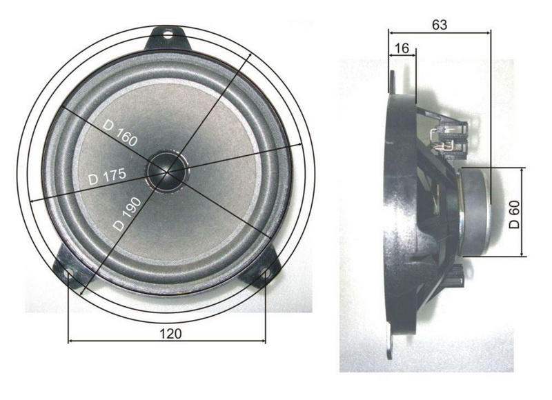

Jeigu nesunku parasykit kokie yra skersmenys sedano koloneliu? Priekyje aukstu, durelese ir palanges. Buciau labai dekingas :wink:

rG rašė:
kai ka idesiu
kitus ir pats paieskok ;)
е 46.jpg [ 111.27 KiB | Peržiūrėta 5885 kartus(ų) ]

tai priekio ir galo toki pat matmenys? kaip matau garsiakalbio plotis 16

Sitie ismatavimai beverciai jei jus norite deti kitus dinamikus (turiu omenyje ne orginalius) nes tada realiai ten situacija tokia kad galima ideti daug didesnius. Reik nuimti duru apdaila ir ziureti ka ir kaip ten galima ideti. Aisku reikia perdarineti, bet jei nori normaliai sumontoti garsiakalbi tai bet kokiu atveju reik daryti tvarkingai, o ne su vienu varztu ir izoliacija. Nesenei ziurinejau ka ten doro galima padaryti per daug nekeiciant orginalios isvaizdos tai kad ir alpine spr serijos 17 cm laisvai telpa reik tik groteles tvarkingas susieskoti nes ju orginalios tai #-o

Tokato rašė:
cia priekio

nu blemba,orai neblogi - eisiu mėsint savąjį :D parduodant galėsiu prirašyt audio upgrade'ą į privalumus :mrgreen:

E36Coupe rašė:
cia priekio
gale lygiai tas pats, bet realiai kitu 16tuku ten neidesi, ikris i vidu :)
