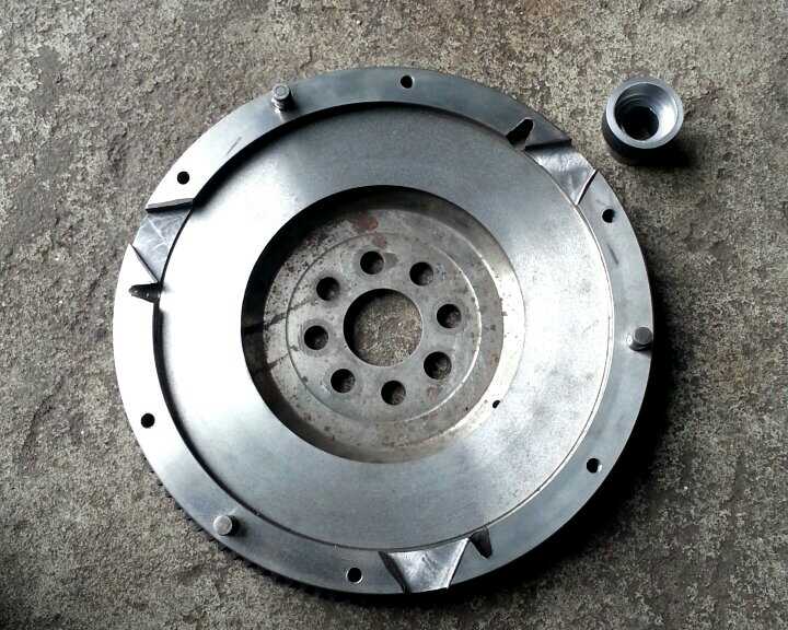

StandartinėParašytas: 11 Spa 2015, 18:34
AndziusBMW rašė:
Nusipirkau sau vienmasi smagrati ant 330d 150kw desiu org sankabos komplekta 6 begiu ir isminamaji nuo kokio e60/e90 dvieju padeciu ir ziuresiu kas gausis :mrgreen:
vienmasis smagratis ir org sankabos komplektas - nieko gero nesigaus, nes originalaus komplekto sankabos diskas yra be smugiu slopinimo spyruokliu (ta funkcija atlieka ir smugius gesina dvimasis smagratis)- greit vel deze imsi :mrgreen:
kiek zinau keiciama arba visas vienmasis komplektas arba originalus dvimasis, nes ten viskas paskaiciuota........

pas mane sankabos diskelis su spyruoklem dabar stovi ir plaukiojantis smagratis
o isminamasis dvieju poziciju tiksliau kuri galia pastatyt vienaip arba kitaip tarkim pastatai ant vienos pozicijos jis bus lekstutei kur jis laikosi giliau
o jaigu pastatai ant antros pozicijos jis bus auksciau
kaikurie E46 turejo toki e60 turejo irgi e90 irgi

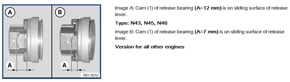

Stai kaip atrodo.
Mano variantu su vienmasiu smagraciu, reikia deti toki isminamai, ir ji det, ant auksciausios pozicijos, kaip parodita A paveiksliuke.
page-319001.png [ 106.85 KiB | Peržiūrėta 8041 kartus(ų) ]

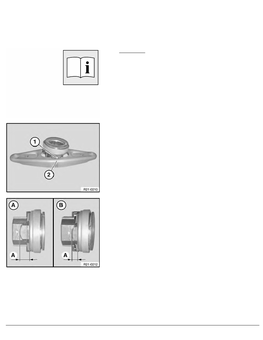

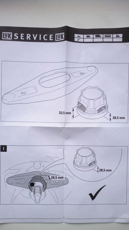

Taigi su nauju sankabos kompletu gavau dvieju padeciu isminama, sudejau pagal LUK instrukcija (pridedu nuotrauka) ir stovint labai sunkiai jungiasi 1 ir atbulinis begiai, praverciau BMW TIS ir jame nurodyta kitaip det(pridedu nuotrauka) isminama nei LUK instrukcijoj, tai jau imt antra karta deze? tai kaip istikro ji reikia det kuria padetim?
isminamasTIS.jpg [ 52.1 KiB | Peržiūrėta 7940 kartus(ų) ]
isminamasLUK.jpg [ 68.5 KiB | Peržiūrėta 7940 kartus(ų) ]

Norėjau rašyt, kad išminama ne taip įdėjot. Manau taip ir bus. O kaip reikėjo dėt, tai reikėjo pagal seną žiūrėt
StandartinėParašytas: 16 Spa 2015, 13:19
2005.10.25
2728
E65 730d M57N
E60 530d M57N
Opel Astra H TwinTop
Kawasaki zx12r
Suzuki SV650
E39 540i M62 manual (ex)
E34 530i M60 manual (ex)
Yamaha YZF-R1 98m. (ex)
Mycius
_Darius_ rašė:
Dariau,
LUK'o instrukcijoj aiskiai parasyta, jog A variantas dedamas su N43, N45, N46 varikliais. Visais kitais atvejais deti pagal B varianta :)
o pats prie masinos pasirases, jog variklis M47 ;)
