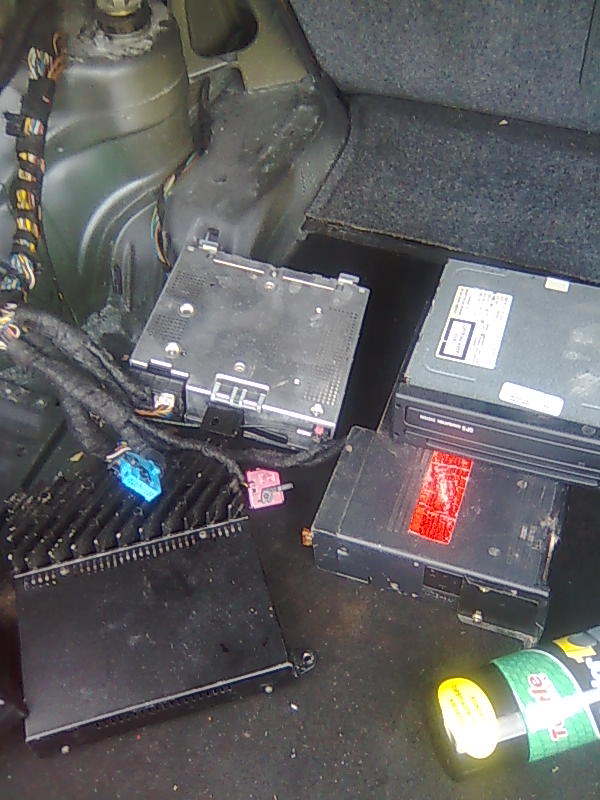

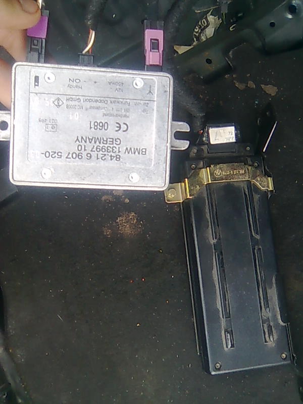

Fotkinta su rageliu, bet pakankamai viskas aisku. :)
Failo aprašymas: Cia sitie du man neaiskus (manau su TV cia kazkas gal)
Atvaizd1560.jpg [ 62.38 KiB | Peržiūrėta 7986 kartus(ų) ]
Failo aprašymas: o cia like,tik navigacijos atjungtas.
Atvaizd1559.jpg [ 84.43 KiB | Peržiūrėta 7985 kartus(ų) ]
StandartinėParašytas: 29 Rgp 2010, 17:30
3158
KAUNAS
E46 328ci;
E24 635csi;
nera tv bloko pas tave.
