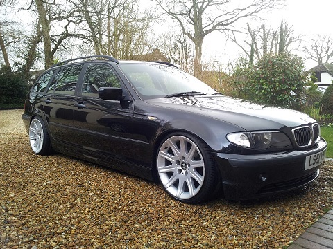

gal kas zinot ar reik ka perdaryt dedant tokius ratus ar ne? rastafkiu reik ar ne? galvoju ant E46 uzsimest :)
Reikia platinti arkas.

kazkada girdejes kad kazkas isvalcuoja jas, tipo net dazyt sako nereik

Sveiki. Dabar vazineju su style 72 ratlankiais R18 8J 47et ir 8,5J 50et. Perskaicisu abi temas api ratlankius ir vieni sako tilps kiti netilps, lies nelies. Taigi noriu parduoti siuos R18 ir nusipirkti R19 style 63 9J et48 ir 10J et45. Kaip zinote tai x5 ratai. Gal yra kas bande, jei deciau tokius su standartine vaziuokle, ar reikia papildomai rastafkiu ar valcavimo? Coilu nebutu ir jei nezeminta pakaba? Auto E46 touring

o jų oem išmatavimai ne 9 ir 10J? nes su tokiais išamatavimai tikrai reikia ir valcuoti ir dar strečo dėti. Pasieškok forumiečio Golden temos, jis kažkada buvo sukrovęs ant E46 touringo tokius ratus.

Tai ir parasiau 9J ir 10J :) del streco zinau o valcavimo gal isvengciau

Coilų nebūtų, pakaba nežeminta, įsivaizduoji kaip atrodys?

Pasiskaitė 9 ir 8 :D o kaip atrodys, buvo čia MindaugasR ant kupo užsidėjęs, tai gali pažiūrėti, kai patrodys nežeminta - kaip karieta :) viewtopic.php?f=63&t=123274&p=1390934#p1390934

Svarbu kad lystu o tada ziuresiu del zeminimo

pas coupe gale arkos platesnės ar kažkas panašaus, nes pas coupe i gala lengvai sulenda x'o ratai lyg :)

nu iš mano pavyzdžio niekas ten lengvai nesulenda, net nežeminta ten, pažeminus, ten tarkuotų viską ką gali jei gale 10j bus.

Na jau kaip ir issiaiskinau bandysim deti. Reik coilu ir rastafkiu prieki 20mm gale 5mm. Padangos 225/35 ir 235/35. Bei gale neprosal valcuot arkas
o kam rastafkes, kad dar daugiau ratai islystu? :lol: ten ir taip apie et 20
va ant kupe kaip atrodo, kas pasakytu kad netilpo ?
