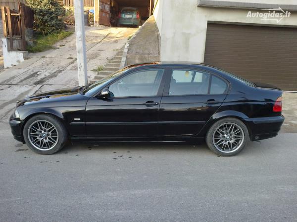

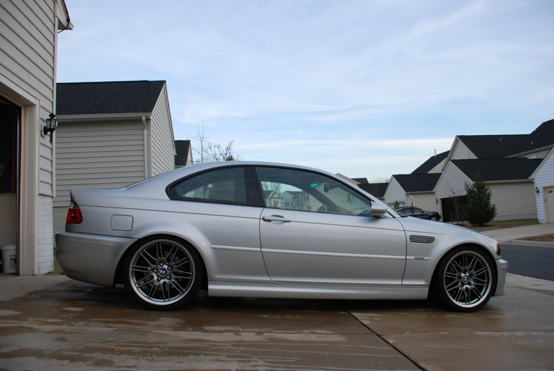

Kad nekurti naujos temos norejau pasikonsultuoti. Taigi isigijau ratlankius styling 65 r18/ J8.5 et35 centrine skyle 72.5, aisiai matyti kad jie ne orginalus E39 ratai o replikos tinkancios ant 3 bmw. Taigi pavasariui noriu uzdeti ant siu ratu 225/40/18 gumas ir man kyla klausimas ar jos tiks siems ratams ir ar netrins man arku kur ant E46 sedano. Dar girdejau tokiu nuomoniu kad strechint padangu neapsomoka, nes neva jos nusimontuoja per posukius, tai tiesa?
Prie to pacio gal yra photo shopo meistru cia? :D

Iekaubsis rašė:
nieko nebus, viskas gerai. "Strečas" labai minimalus. Pas mane taip taip 8,5 pločio ratlankiai ir 225 R18 pločio padangos.

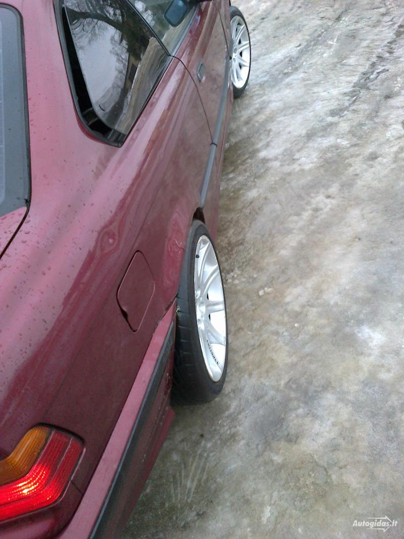

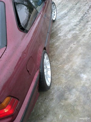

Chebra reik rimtos konsultacijos. Zodziu mano masina yra bmw E46 sedanas ir gavau ziauriai gerus ratus, bet yra vienas nesklandumas... Ratai yra r18/J8.5 o et20. Kas gal dejot kazka panasaus ar siaip buvot susidure?? Vienas zmogus turi ant E36 tokius tai jam sake tik gale padangos i arkas trinasi, bet pas ji padanga 235 sako dek siauresne nieko nebus, bet as pagalvojau jai uzdesiu padanga 225 tai nelabai kas ten pasikeis. Gal kas turit kokiu minciu ar ideju ka butu galima padaryti su siais ratais?

parduok, nusipirk tinkančius.

Iekaubsis rašė:
odziu mano masina yra bmw E46 sedanas ir gavau ziauriai gerus ratus, bet yra vienas nesklandumas... Ratai yra r18/J8.5 o et20. Kas gal dejot kazka panasaus ar siaip buvot susidure?? Vienas zmogus turi ant E36 tokius tai jam sake tik gale padangos i arkas trinasi, bet pas ji padanga 235 sako dek siauresne nieko nebus, bet as pagalvojau jai uzdesiu padanga 225 tai nelabai kas ten pasikeis. Gal kas turit kokiu minciu ar ideju ka butu galima padaryti su siais rataių ratlankiųs?
Buvau uždėjas ant E46 J8 pločio ratus su ET20 išnešimu ir 225/45 r17 padangomis - gale per duobes kliuvo į arkas. Siauresnes padangas kažin ar pavyks uždėti ant tokių ratlankių

Bet tie ratai ziauriai gerai ziurisi ant E46 :)

nu tada ziauriai graziai bruzink arkas :lol: parodyk kas per ratai

style 95 :)
