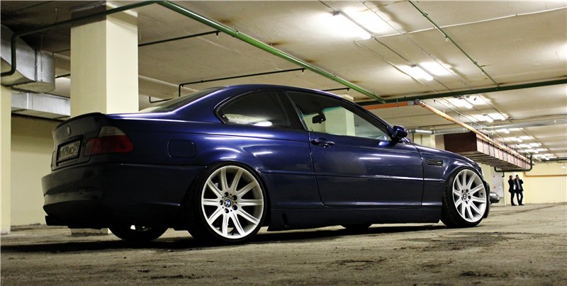

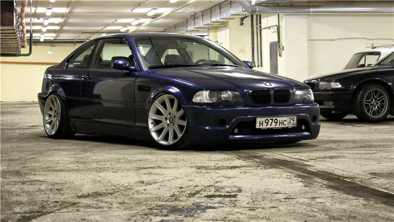

Sveiki noriu uzdeti styling 95 ratlankius ant savo E46 sedano ir ieskau r18 jaj ju tokiu buna nes kiek ieskojau tai visi r19. Zinau kad neatitinka ju et, tad kas zino su kokiom problemom galiu susidurti usimovus siuos batukus?
Imeciau foto kaip atrodo E46 su jais.
Dar prie to pacio noreciau paklausti ar buna orginaliai E46 su zeminta pakaba? nes pas mane kazkaip itartinai zema masina ir ta užpakalis prisedus tokia, o spyruokles lyg ir orginalios sudetos

1.E46 buna su originaliai zemesne pakaba
2.sie ratai jei originalus ejo tik r19
3.norint juos uzdet bus ka paveikt nes jie nuo 7 klases,reiks zaisti su arkomis[jas valcuoti],zemint masina smarkiai nes kitaip atrodys lievai,tikriausiai ir rastafkiu reiks tingiu skaiciuot viska ir nezinau kokie et,bei butinai det siauras padangas.ant galo kokias 235/35 ant priekio 215/35 arba 225/35
as kazka panasaus darau su savo E46 tik su x5 ratais.
kolkas nupirkta r19 bmw x5 sport ratai priekis r19 9j et48 , gale 10j et45
padangos [kolkas tik priekines turiu] 225/35/r19
sudejau reguliuojamo aukscio pakaba [coiloverius]
rastafkes priekyje 20mm gale 5mm
beliko issivalcuot arkas ir galui padangas nupirkt ir pavasari bus baigtas "stance" projektelis :)

as visa info renkuosi bimmerforums.com,parasinek i privatus zmonems kas tai dare ,gausi daug naudingos info jei rimtai tai daryt zadi,as taip daug susirinkau info,o jei dabar po mano posto praejo noras viska daryt,tai susinervinsiu tiek rases visko :lol: aisku turek omenyje,kad tau tai padaryt kainuos apie 1000euru,ziurint kaip gausi dalis.
coilai pigiausi 800lt + idejimas = 1000lt
ratai sitie turetu kainuot apie 1500lt jei ne brangiau
padangos automatiskai netiks nes bus placios ir aukstos,grubiai uz devetas normalesnes r19 padangas apie 800lt+ montavimas
rastafkes jei ju reiks nuo 200lt iki 500lt kainuos
arku valcavimas manyciau po koki 50lt
ilgesni varztai apie 100lt
sekmes .
