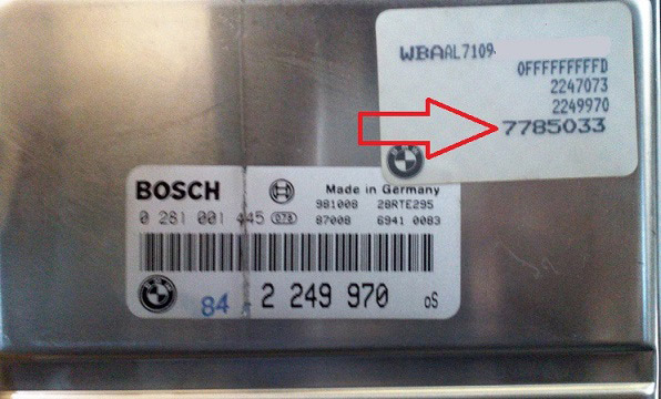

Nematau kodel jis galetu netikt, detale duoda tokia pat visiem, tik softas skiriasi pagal metus ir komplektacija. Logiskai mastant tau net nereikia pririsinet jo, degimas isijungs ir be ews, o su degimu turetu skydeli uzsidegt piloto lempute. kai nueisiu i masina pabandysiu ar tikrai tik ijungus degima uzsidega .
Dar issitrauk DDE ir paziurek koks pas tave kodas pazymetoj vietoj

Išėmiau savo DDE, padariau nuotrauką

visdelto senesne nei mano versija, manau verta pabandyt atnaujint softa
