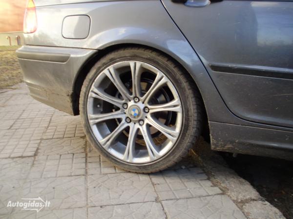

Gal galite pasakyti kokie cia ratai nes niekur info nerandu ant kokio modelio jie ejo tiksliai kokie et ir plotis? Cia neradau http://felgenkatalog.auto-treff.com/ , bmwdalys ar neradau arba prastai ieskojau :roll:

Nuotraukoje yra M Radialspeiche 166 replikos (ėjo ant BMW M5 E60-61 ir M6 E63-64). R19 priekis 8,5J (ET12), galas 9,5J (ET17 arba ET28).
Tinkami E46 ir panašiausi i šiuos, tai originaliai būtų M Doppelspeiche 135 R18.
