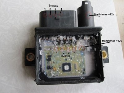

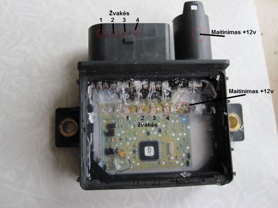

Atsidarius relę vizualiai atrodo, kad ten viskas tvarkoj, bet per silikoną pajudinus tuos kontaktus (plonus laidukus kur po du salia vienas kito) paaiškeja, kad jie yra nudegę (atsilitavę).
Atsidarius relę siūlyčiau atsargiai pajudinti tuos laidukus ir pamatysi ar jie nenudegę.
Aš savo relę kai atidariau, pamaniau irgi kad viskas tvarkoj kol nepajudinau tų laidelių, pasirodo buvo visi nutrūkę.
Nudega (atsilituoja) tik tie laideliai kur po du šalia vienas kito.
Aš savo relę pataisiau, veikia be problemų, įlitavau storus laidus.

nežinau kas būtent tiksliai ten tavo relei yra, bet manau kad bus bėda ta pati.
šiaip geriausia būtu su testeriu pasimatuot ar yra trumpas tarp kontaktu ant fiškes ir relės plokštės kontaktų viduje, imečiau foto.
ten per silikona ikišk testerio gala iki kontaktu ir ant fiškes pereik visas kojikes jei nenudege ant kažkurios kojikes tur but trumpas.

Foto.
1.JPG [ 78.12 KiB | Peržiūrėta 8758 kartus(ų) ]

ačiū uz pagalba zmogau! Mano kaip elektriko zinios baigiasi su pliusu ir minusu, mano testeriukas, tai atsuktuviukas su lempute ir ilgu laiduku.. toks man or tikrinimas.. nuvesiu sita. elektrikas pazistamas , iskarto patikrins. esu mates kaip ta zele arde ne vienai rimtesnei mikroschemai , tai cia jam ...

jei bus tie laidziukai nutruke, perlituos storus laidus tikrai nebenudegs toj vietoj..
