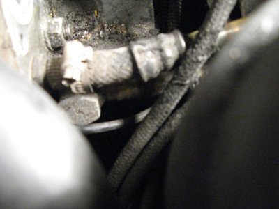

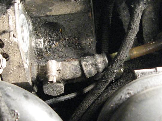

Na ir aš turiu panašia problemą, savaitę nevažinejau- ir vakar neužvedžiau 110 kw,tai nusėdo ir akūmas,bandėm - traukti -nenori kurtis, pabandem su eteriu- bando ,bet neužsikuria, manom reiks pasikeisti KŪRO FILTRĄ IR TADA PABANDYTI su pakrautu akūmų sukti. Jei NE - žiurėsim ar kuras iki magistralės daeina. Ačiu EFKAI93 UŽ PAGALBĄ.

O pas 110 kw ir kitus comanroilinius siurbliai tai savo sandara skiriasi. :x

#-o Pabandysiu ir foto įdėti su savo klausimu.Tai ir matosi permatoma zarnele- ateina kuras iš bako magistrale.
