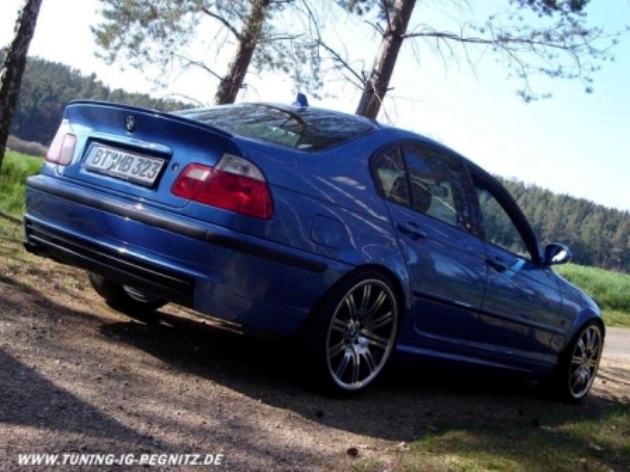

Gal chebra zinot koks galo ir priekio et buna m3 ratlankiu?

situ ratu kur foto priekis ET47 galas ET27
http://felgenkatalog.auto-treff.com/ cia gali pazet

ogalinius uzdejus ant paprasto E46 islenda uz arku ratlankis su tuom 27et? priekis tai aisku kad et tinkamas.

Cia reik jau det zet bet kad arkas lies tai tikrai :)

E46 sedano et35 yra, m3 27et tai skirtumas tik 8mm, nejau toks menkas skirtumas jau arka bruzint gali? Noreciau suzinoti gal kas asmeniskai yra uzsideje ar buvo uzsideje? Nezinanciu su savo spelionemis ir isvedziojimais prasau nekomentuot [-X

taip as arkas maciau kad platesnes ismatavimus zinau kad galiniai m3 et27, priekis et44. mano pastebijamas kad uzdejus ratus gale su et35 tai dar ten kazkiek vietos yra lyg ir platesniems ratams. Pataisykit jei klystu. p.s plotis normalus kaip ir kitu ratlankiu 9.5 ir 8.5
