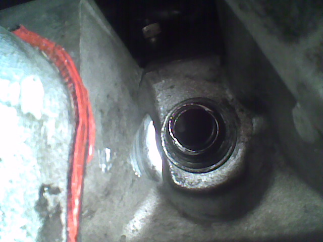

na kadangi čia visiem problemos panašios tai ir aš paklausiu. mašina 740i '96 . buvo prasidėjas negražus variklio darbas. na manyta, jog tepalas pradėjo sunktis šalia žvakių ir nevisi cilindrai dirbo. žmogus išvažiavo į kelionę , kai prasidėjo garsus pokšėjimas iš po kapoto ir variklis purtėsi, užgeso. reziumė: buvo atsisukusios 2 žvakės! viena dar laikėsi sriegyje, kita jau buvo visai išsisukus ir sugadino babiną, bei neina pagauti dabar sriegio pradžios su žvake.... Ką patartumėt daryt? sriegis geras tik pradžia matomai užsiplojo, kai ta žvakė ten baladojosi...

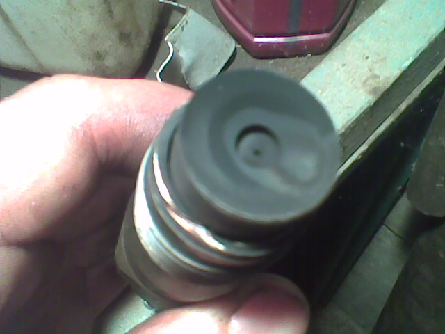

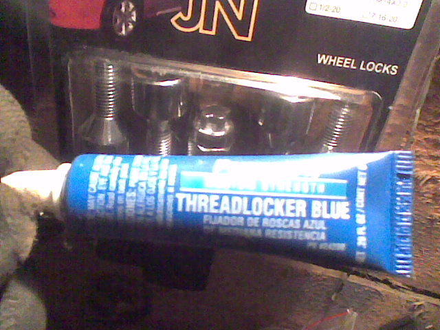

P.S. savo problema su purkstuku sian isprendziau: pakeiciau kita tarpine po purkstuku ir pati purkstuka paklijavau su spec klijais. Ryt jau viskas bus isdziuve ir pasimatys ar suveike ar ne :D ryt imesiu fotkiu kaip viskas atrode, jei aisku ten kam bus idomu :)

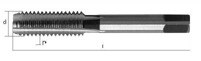

Sriegikliai kam??? :D
Ir galvos tavo atveju nuimti tikrai nereikia :wink:
srie.JPG [ 19.85 KiB | Peržiūrėta 4559 kartus(ų) ]

E36Coupe rašė:
Annoucements
E36 coupe, aš apie šį įrankį pirmiausiai pagalvojau :D, tik, kad man atėjo dar viena mintis, ar nepradės gamintis antras sriegis šalia tikrojo, ar visgi iškart sriegiklis paklius į jau esamą sriegį?
StandartinėParašytas: 05 Rgs 2010, 11:45
na atsargumas tave isgelbes ;)

nuotraukose matyti beda ir sprendimas :) (manau viskas pasiteisino su maziausiom investicijom :) )
Failo aprašymas: taip atrode sugadintas lizdas
Atvaizd014.jpg [ 65.47 KiB | Peržiūrėta 4565 kartus(ų) ]
Failo aprašymas: cia taip atrodo purkstuko tarpine po pirmo uzsukimo

Failo aprašymas: klijai
Atvaizd017.jpg [ 73.11 KiB | Peržiūrėta 4560 kartus(ų) ]
StandartinėParašytas: 05 Rgs 2010, 21:28
8332
Nu ir ka tu ten naudojai tam purkstukui sandarinti? jei tas ka matau foto tai netinka tokiam reikalui.

E36 2.5 TD, E39 3D 2001 M
konsultavaus su vienu variklistu, tai sake tinka, ten jie pridega ir paskui laiko...
na o dabar pavazinesiu ir bus matyti kaip yra istikruju :)
bet kuriuo atveju jei man sitas pades tai pigiau grybo, max isleidau 20 Lt. o jei ne tai visi zinom ka toliau daryti tektu....
