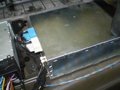

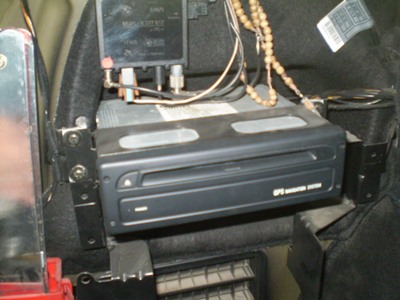

Stai kaip turi buti :) klausyk klausimas toks kaip pas taves pajungtas cd chendzeris gali nufotkinti kiek pareina laidu kokie ir kur nueina :D

ten to kilimo nebuvau atlekes , vieniteles vietos :D jei teisingai pagal fotke supratau..
jo galesiu pafotkinti kas per CD-C.
