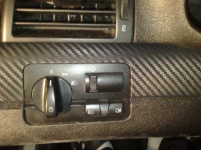

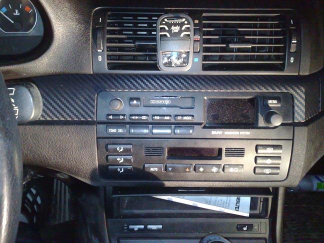

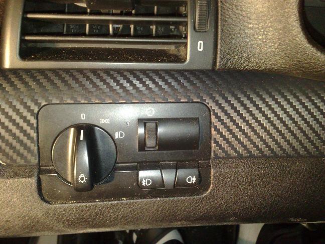

tiesiog uzsisakykit is lipnus.lt carbon pleveles ir apsitrauksit visas detales patys su fenu. as pats pasidariau kainavo koki 150lt. uz sisas aliumo imitacijos detales salone. o atrodo tikrai gerai.
siaip pasidomejes radau kad net virs 500 rusiu yra. butent carbon yra 5 spalvos. o dirbt su ja labai lengva. kai pasildai ji lengvai lankstosi. beto apacia jos su kvadrateliais tai net nereikia oro isvarinet.

Neverta daryt su tuo tikru karbonu, skaitau per daug darbo... visai gerai atrodo ir traukta plėvele ;) o norit išgaut dar geresnį vaizdą, galima apklijavus 3m plėvele dar nulakuoti tas dalis ;) E39 buvau apklijavęs karbono imitacija, patiko, bet buvo gal kiek tamsu.. E46 apklijavau sidabrinės spalvos plėvele, efektu patenkintas :)

dėl atšokimo būk ramus... jei tvarkingai priklijuosi, gražiai užtenksi kampus, neištampysi lb kaitindamas tai laikys tikrai ilgai... atlaikė ir vasaros karsčius ir žiemos šalčius ir nei kiek niekur neatsilupo ;) o lauke klijuojant firma duoda 3metų garantiją... o kas dėl lyginimo kas geriau ar "tikras carbonas" ar plionkė tai kiekvieno reikalas ;)
mar1us rašė:
O sidabrine plevele klijevai, kaip reikalai su burbuliukais? :D ar cia koke spec irgi, kur apacia su rashtu?
klijuodama plevele kiek imanoma išstumdai, o poto pasiemi adata subadai visus burbulus, su fenu pasildai, mazi iskart dingta o per didesnius pereini ir dingsta visi burbulai ir durstymo skyluciu nesimato :)

As ir apsiklijavau, plevele pirkau Kaune, "Lipnus produktai", palikau 150lt (jei neklystu) uz 1x1,5m 3M, apsiklijavau, draugas N95 apsiklijavo ir dar liko nemazai, laiko tikrai puikiai, apie kazkoki subraizyma net kalbu negali but, tikrai greiciau originala subraizytumet negu ta plevele.
