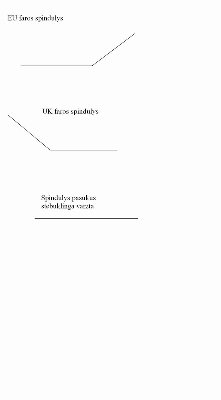

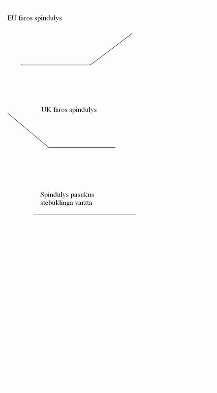

tas "stebuklingas varztas" yra skirtas tik tam, kad atvaziaves anglas i EU galetu pasikeisti svieso lauzimo kampa, taciau musu TA centrams toks spindulys netinka, nes jis sviecia tiesiai, o ne lauzia. Normaliai perdaryt faras jas reikia ardyt ir apsukt ta skardele kuri lauzia spinduly.
Beje tai galioja tik lesinem farom. Paprastos ne lesines nepersidaro
Cia neturejau ka veikt tai papiesiau siek tiek, kad geriau suprastumet
