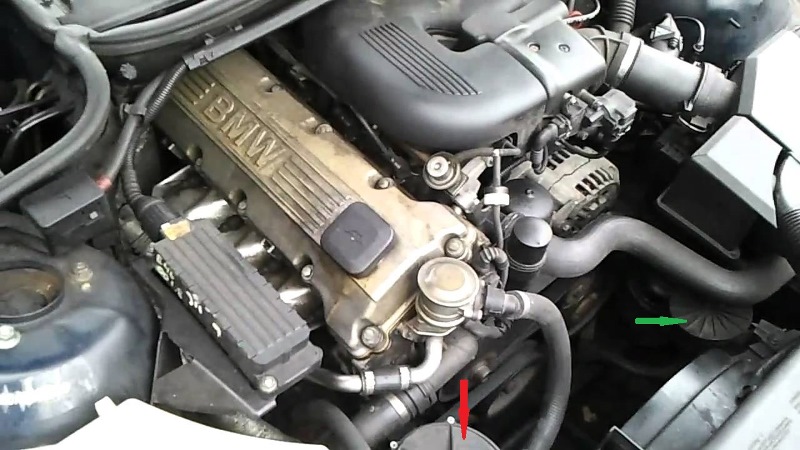

E46 316i 2001 m.
tos detalės, kur pažymėta raudona rodykle, visa apačia šlapia nuo aušinimo skysčio, o ta detalė, kur žalia rodyklėlė, esant aukštoms apsukoms, pro viršutinį dangtelį taško skystį. Aušinimo skysčio yra pribėgę ir ant apsauginio dugno apačioje.
Daugiau pavažinėjus per priekines groteles matosi balti garai.
Kur ieškoti problemos?
Ačiū.

StandartinėParašytas: 12 Bal 2017, 22:17
Klubo Prezidentas
Klubo Prezidentas
2004.06.08
2087
Garažėlis
E28 528i ex
E28 524td crash
E28 M535i restoration
E30 318i ex
E32 730i ex
E36 318ti crash
E36 3**i sedan sport edition
E38 740i family car ex
F10 530DxDrive
Rolkis
Lengviau, paprasčiau ir optimaliau - nuvažiuoti į artimiausia servisą. Bent jau objektyviai įvertins situacija. Bet pagal viską ką aprašei - kiaura ir teks keisti. Ką konkrečiai - reik matyt gyvai, kad pasakyt.
