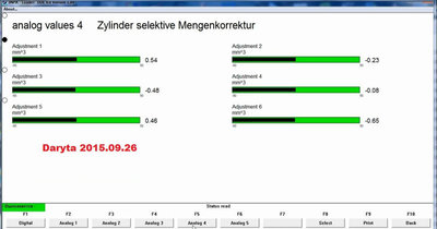

o gal pakaitinimo zvakes ir rele? Nes is diagnostikos, tai nebent 2 purkstukas naglas yra :)
Nes kiti parodymai panasiai tvarkingi... ir abratke tikrinti reiketu saltam varikliui ir pirmas dvi minutes, bet ir tai kiekiai buteliuose labai panasus :)

Ta korekcija neparodo butinai,kad antras blogas :) zvakes cia nepriciom.

o zvakes tikrai priciom, jos veikai kol variklis pasyla iki +40*C , pats isitikinau
purkstukaii pries.jpg [ 40.07 KiB | Peržiūrėta 8383 kartus(ų) ]
purkstukai.jpg [ 40.57 KiB | Peržiūrėta 8383 kartus(ų) ]
dabar.jpg [ 33.84 KiB | Peržiūrėta 8382 kartus(ų) ]

Kiesha, įdomiai čia, nebūčiau pagalvojęs. Pas mane viena irgi neveikia, bandysiu patikrinti ar bus toks pat rezultatas :)

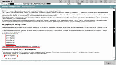

Mustang, turbut dar labiau nustebsi, kad M57 dar galima atlikti kompresijos testa, nieko neardant ir be jokiu manometru DISo ir Rheingold pagalba
kompresija.jpg [ 52.57 KiB | Peržiūrėta 8345 kartus(ų) ]
cia mano kibiro
kompresija1.jpg [ 52.45 KiB | Peržiūrėta 8345 kartus(ų) ]

Nepriciom... Purkstukas vienas myzo ,o kitas pakibdawo apkrowos duodant :) Susitvarkiau.
