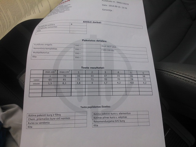

taigi nuvaziavau su purkstuku parodymu lapu dizrida ir meistrai sako jeigu butu realus tokie parodymai butum atimptas geriausiu atveju padarem ten ddiagnostika ir skaiciai visai kiti 1-2-3 0,00 4 -0,34 bedu buvo prastoje diagnostikoje :)

o tokie skaiciai yra "viskas ok" "proto ribose" ir pan?

Siandien pries dedantis sau 3.5d purkstukus, buvau juos nuvezes i dizrida patikrinimui, po patikros gavau stai toki lapa su skaiciais. Sake kad purkstukai dar tikrai visi geri. Su tom diagnostikom oi kiek kartu buvau issidures, daznai jei purkstukas nera visiskai gatavas, sunku pastebet, geriausia yra issimtus tikrint.
PS:prikabinu ta lapa, vieno purkstuko tikrinimo kaina 15lt.

Davincis rašė:
Nevažiuok daugiau pas juos. Aš 1 kartą buvau, išdūrė. Siūlau Vilniuje Refix, ten vien bmw užsiima, padarys normalia diagnostiką, užsakys originalius purkštukus ir pakeis, ką reikia. Bet pagal šiuos rodiklius dauguma purkštukų "myža".

karolisg88 rašė:
Papasakok placiau, nes nesenai as su jeis pradejau bendraut. Visai nieko pasirode vyrai... O myzt tai tikrai nemyza... Myzimas skaitosi kai lipa is ribu, o cia dar toli grazu iki lipimo is ribu:) + nepamirsk kad cia 3,5d purkstukai:) Anksciau teke darytis "Regina" alytuje, tai irgi visai neblogai padare:)
PS: man diagnostikos nereikia, nepasitikiu as ja:) Man reikia kad isimtus patikrintu, o dabar vezt 100km kad ant to pacio stendo uzdetu, kazkaip nematau is tavo puses argumentu:D
PSS; negalejei tu anksciau parasyt... Nes jau susidejau:D Ir tikrai tingesiu lupt vel lauk:D

Davincis rašė:
Iš rodiklių tikrai nepasakyčiau, kad purkštukai dirba idealiai ;) O su šia vyrų kompanija buvo šitaip: sutariau atvažiuoti ir sutvarkyti du purkštukus, kurie tikrai jau buvo blogi. Sutarėm kainą. Atvažiavau pasiimti vakare savo auto ale sutvarkytos, darbuotojas pasakė, kad teko tvarkyti tik vieną purkštuką, visi kiti atseit OK, nuėjau pas šefą susimokėti, pasakė kainą 1.5x didesnę nei buvot sutarę ir jis dar užrašė, kad 2 purkštukus tvarkė, aš pasakiau, jog darbuotojas pasakė, kad tik vieną tvarkė, tada tas: Aaa, na gali būti. Bet kainos nesumažino, žodžiu sumokėjau už vieną purkštuką kaip už kokius 2 su puse. Išvažiavau iškeikęs juos, kitą dieną motoras dreba vėl. Nuvažiavau į Refix (kitoj kelio pusėj Krastos Vilniuje), klausė kas tvarkė purkštuką ir juokėsi, palikau auto, sutvarkė purkštuką už labai padorią kainą ir dabar nuo to laiko motoras dirba kaip naujas. Toks mano experience su kavenskais. Sėkmės.

karolisg88 rašė:
Nu jooo... Tai kiek ten ir ten reikejo sumoket? As tai sakau nieko netvarkiau tik, patikrino:)

Davincis rašė:
Dizridoje - 800Lt už vieno purkštuko restauravimą. Refix 680Lt už dviejų naudotų originalių nupirkimą ir perdėjimą :-) Paslauga nelygi paslaugai, bet efekto atžvilgiu praktiškai tas pats :-)
