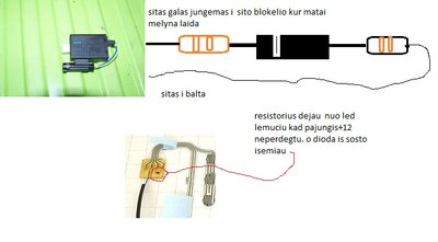

sveiki. pas mane meta sita klaida(112 Seat occupancy sensor) kiek issiaiskinau tai keleivio svorio daviklis. as keiciau is paprasto i rekariny pusiau odiny salona ir td atsirado airbago klaida. istrinu ir vel atsiranda. davikly idejau is senu sostu taspats dirzo prisegima taippat dejau is senu sostu. viena karta bevaziuojant pats uzgeso bet uz 5 min vel atsirado:(

susitaisiau keleivio sedynes sensoriu. susilitavau apgavika ir db veikia :)

panaudojau dioda kur yra pacem soste bet gali nusipirkti elekros prekiu pardeji jis duoda srove y viena puse. ir jis turi buti prilituotas prie dvieju resistoriu, o diodo kur vienam gale baltas ziedas yra ta puse turi buti y melyna laida.

diodas + 100 omu varza ir viskas
