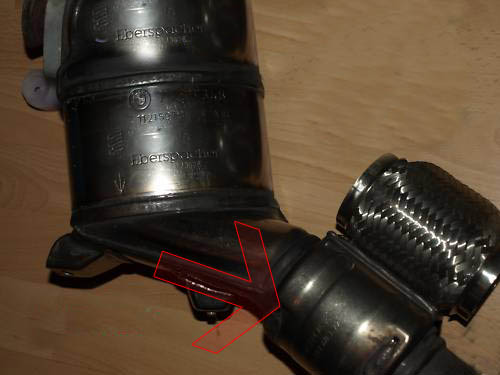

pas mane nesenei isvis svilpe galvojau kad ragi turbinai. bet restauruota turbina buna joje iskarto truputy svilpimas buna o labai girdedavosi nes gofra(lanksti jungtis) suplysusi buvo. ivirinau kita ir viskas gerai db. jeigu orginali gofra tai per tokius metaliukus nesimato ar ji trukus tik apruke sonai buna
v60115_bmw.jpg [ 53.02 KiB | Peržiūrėta 8554 kartus(ų) ]
