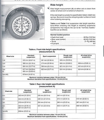

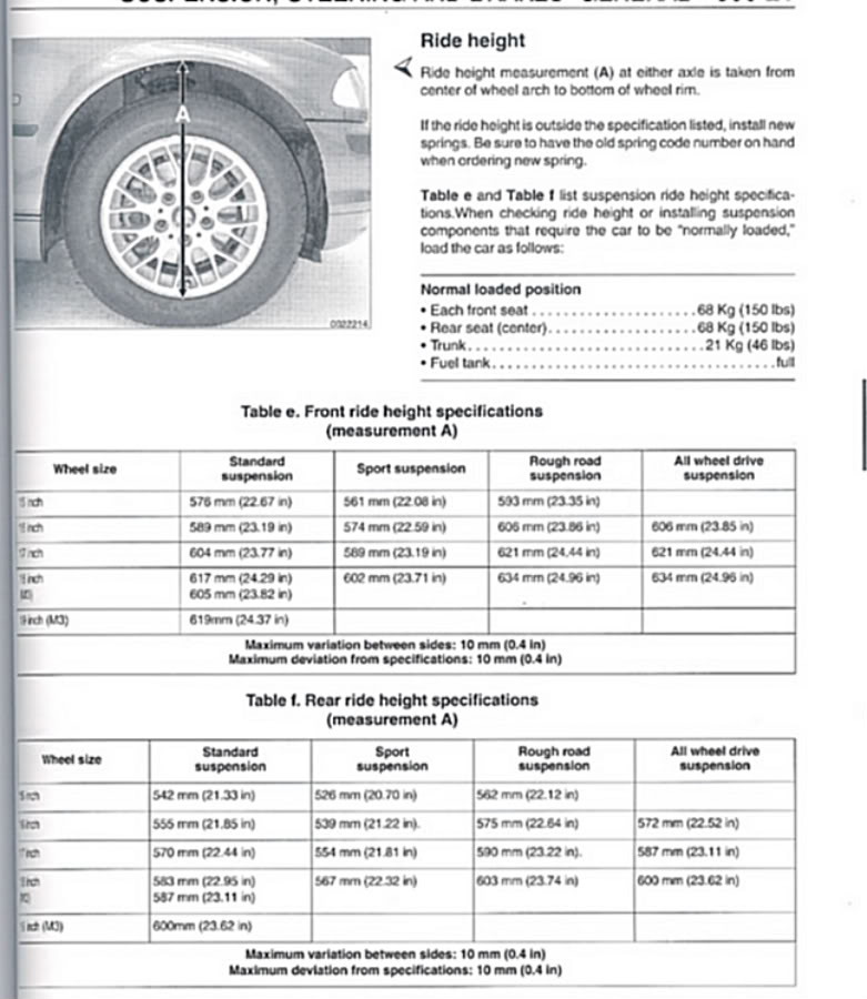

Sveiki, noriu į savo E46 320d susidėt mtech spyruokles. Ar jos kuo nors skiriasi, reikia kažką žinoti jas renkantis ? Ar sudėjus tokias spyruokles nereiks trumpinti amortizatorių štokų ? be to kiek maždaug jos žemina ? niekur nerandu tokios info :) ar išvis jas verta dėti, nes noriu priekį paleisti kažkur ~3-4cm ?
RideHeightSpecs-1.jpg [ 109.39 KiB | Peržiūrėta 5434 kartus(ų) ]
