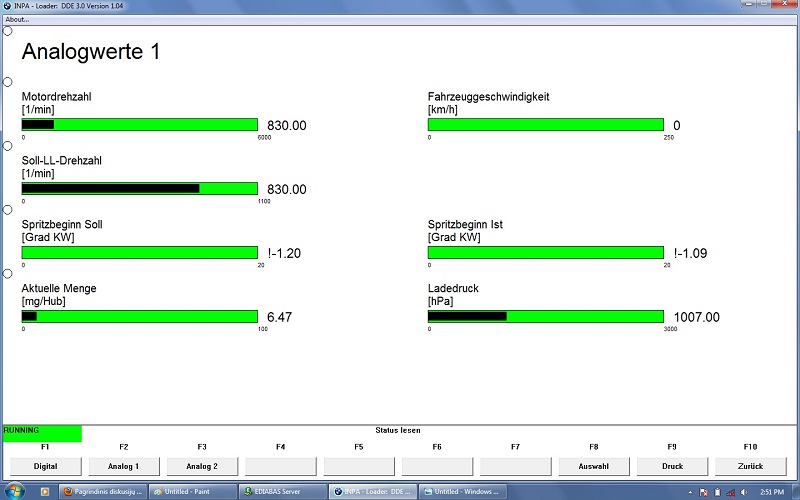

Dar norejau paklaust, iki kokios ribos turbina turi sukelt slegi ? koksai jau yra per aukstas , iki kiek yra normalus ?

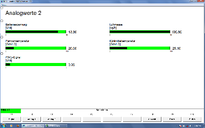

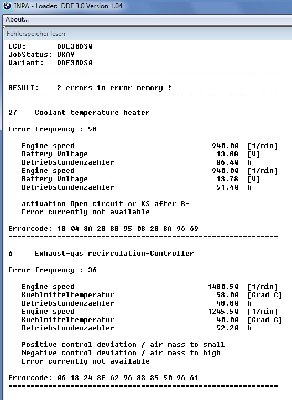

Sveiki, norejau paklaust ar oro mase ne per didele? ar nereik kreipt demesio i ta sauktuka ? taip pat rodo minusus antram paveikslelyje, ka jie parodo kur kilowatai ir kodel minusai ??? turbina paspaudus uzkilo iki 2200 hPA , padekit issiaiskint problemas :(

StandartinėParašytas: 08 Gru 2011, 21:47
viskas cia tvarkoj. daug i tas sauktukus nekreipk demesio.
5er skyrelyje yra tema apie klaidas, ir apie osm. ten kaip tik rasiau apie osm parodymus.

bet tai turba paspaudus iki 2.2 bar uzpucia, gal net ir dar daugiau , neturetu ji kilt maximum iki 1,4 bar ? (think)
StandartinėParašytas: 08 Gru 2011, 21:56
tas 2,2 ir bus tik 1,2. ant laisvu jau rodo ~1000hPa, tai cia kaip ir bus nulis. ten atmosferini slegi rodo.
StandartinėParašytas: 08 Gru 2011, 21:58
2011.06.20
E46 320d
aha ant laisvu rodo apie 1000hPa o paspaudus pakile buvo iki 2200hPa, tai ko man tas bnw netraukia nesuprantu

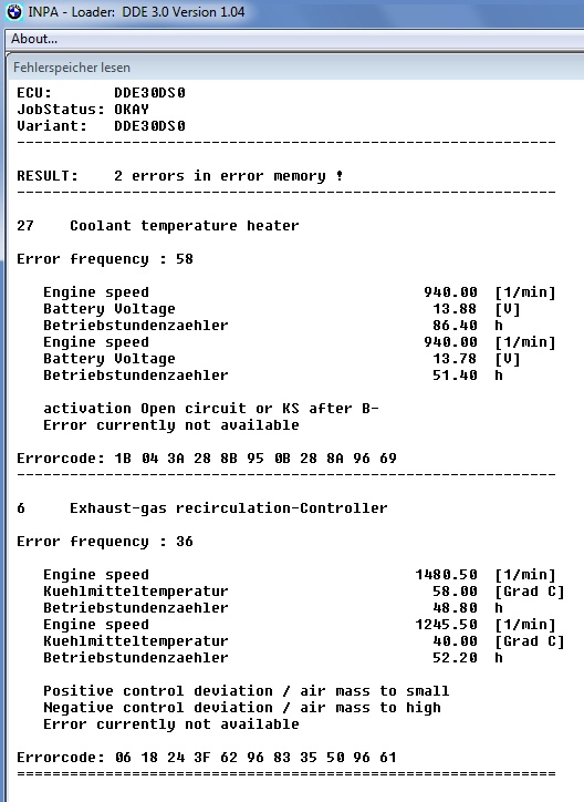

Klaidele del egr:
egr ir sildytuvas2.jpg [ 113.82 KiB | Peržiūrėta 10345 kartus(ų) ]

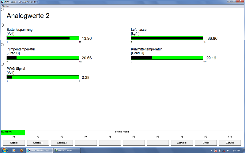

Tai taip, tai kazkiek dasideda, bet kad man netraukia ji kaip anksciau trauke ir kai slangas sumoviau tvirtai tai ne 8,4 kuro ryt pradejo o 9,1 borto, tai realiai dar daugiau, bet tai del to nemanau, kad turi netraukt , nes net ir vasara temp per viduri stovedavo ir netraukdavo o kuro sanaudos aisku bus didesnes kai neuzsyla kaip turi uzsilt. Svarbu trauka susitvarkyt o ta temp tai susitvarkysiu, bet tai kol netraukia nenoriu kist lt atsibodo vazinet kaip su lavonu, anksciau taip smagiai traukdavo :( bet dar ta egr reik butinai prasivalyt man gerai isjudint paziuret ar neleidzia nes klaida meta air mass to low air mas to high.

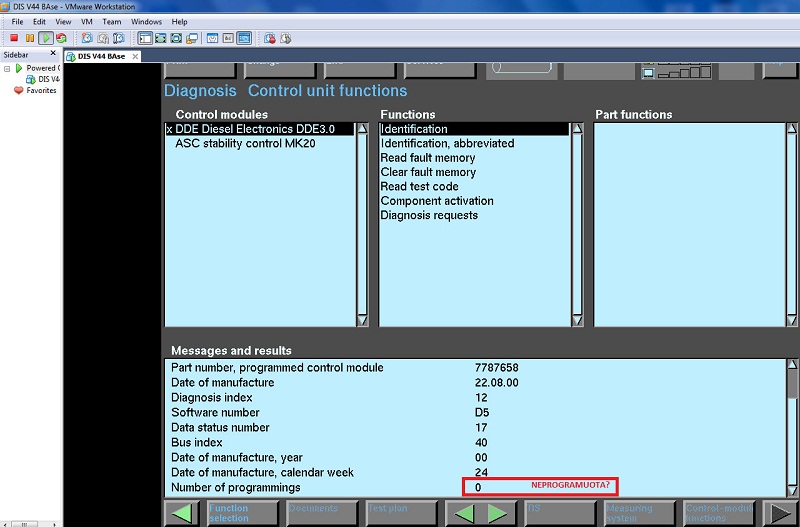

Jei DDE 3.0 raso date of manifacture 2000-08-22 ir number of programings 0 Reiskias oro srauto matuokle pas mane nera priprogramuota ?
Viso ekrano užfiksavimas 2011.11.28 150044.jpg [ 115.3 KiB | Peržiūrėta 10298 kartus(ų) ]
Viso ekrano užfiksavimas 2011.11.28 150019.jpg [ 107.49 KiB | Peržiūrėta 10293 kartus(ų) ]
StandartinėParašytas: 12 Gru 2011, 04:17
neperprogramuotas pas tave. yra 13 61 7 787 658 , o turi buti 13 61 7 794 715
http://tis.bmwcats.com/doc1074754/
http://tis.bmwcats.com/doc1068164/ bandyk pakeisti.

Bet jauciu neleis programuot tol kol laidas nebus toks kad rodytu ignition ir battery? ir perprogramuojant parasyta kad kitus modulius reik po to priprogramuot tai jis ten automatiskai atliks ? dar kazkoki EWS ar ka ten (imobilaizeris berods) kalibruot reik ar ten viska uz mane dis lengvai padrys ar as ten pasiklysiu ir susiksiu viska (think)
