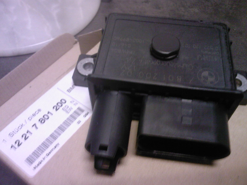

E46
Irmantas rašė:
Dažna problema yra "Preheating control unit" 12217786821 :)
Čia kalba eina apie šią rėlę? Galvoju siūstis iš lietuvos, ar čia pirktis. Kurioj vietoje ji stovi? Kaip suprantu dešinėje pusėje, po isiurbimo kolektoriumi, taip? Ją pakeist patogiau per viršų ar ieškotis duobės, ką reikia nuardyti kad prieit prie jos? Nepikyt, Klausiu tokių dalykų dėl to kad šalta ziauriai lauke, o garažas čia pas mane galima sakyt kaip ir laukas, tai kad be reikalo nesikrapštyti ir nešalt nagų. Pakeitus ją reikia ją kompo pagalba "pririšt"? Patartumėte pirkti butent iš krastos, ar ta rėlė ėjo ir į kitas markes, modelius?

Failo aprašymas: Čia žvakių kaitinimo rėlė? Tokia ir pas mane stovi?
rele.jpg [ 54.8 KiB | Peržiūrėta 13980 kartus(ų) ]

8331
Tavo rele yra sita: http://bmwfans.info/parts/catalog/12217801200/
nuotraukoje seno tipo rele, tavoji jau randasi po isurbimo kolektorium. Sita kur nuotraukoje, seno tipo, budavo sumontuota variklio dde dezeje.

StandartinėParašytas: 28 Lap 2010, 15:46
8331
Vaje, imanoma nenuemus kolektoriaus, as jas pakeiciu taip, bet patikek, keiskmu ir putu is burnos tai netruks. Pirmas vargas bus nutraukti jungti nuo jos, po ti prieiti prie dviejiu is sonu 10mm varzteliu, turek magnetuka po ranka nes kitaip atsukus gaikutes pamesi ;)

StandartinėParašytas: 28 Lap 2010, 21:38
8331
Duobes nereikia, variklio apsauga reikia nuimti daugiau lyg nieko nenuiminejiu, kisi rankas ir keiktis pradedi, jei keisi ant karsto variklio tai gal ir saltis nebaisus bus as kelis kartus keiciau karstam varikliui tai cypiau dar ir del to kad rankos dege :) Dar prireiks prozektoriaus nes reiks ziureti kas ten ir kaip po kolektorium dienos sviesos nepakaks, as naudojiu magnetine lempa tai ja ten ikisus po kolektorium viskas labai puikiai apsisviecia.
Ai tiesa su kompu po pakeitimo nereikia nieko daryti. Be to galima kita rele pabandymui prijungti ir neisemus senos uztenka fiske numauti nuo senos ir prijungti nauja ant jos aisku ankstoka ten taip padaryti bet imanoma. Kai viska darysi atsargiai nepazeisk vakuminiu zarneliu nes ju ten pilna aplink ja ir jos tokios patrunyja buna ypac tos kur siulais apipintos. Kaip fiske numaudinesi tai siulau pris nuspaudinejant jos fiksatorius su pirstai is pradziu stumti ja uzmovimo pusen taip lengviau atsifiksuoja fiksatoriai ir tik pajutus kad jie pasispaude traukti ja lauk ypac atkreip demesi i variklio puses fiksatoriu nes jis sunkiausiai atsifiksuoja jei bandysi lupti ja pilnai neatsifiksavus fiksatoriams nieko nesigaus galiausiai nulus atfiksavimo rankeneles tada bus tar putu daugiau. Gali bandyti pirmiau atsisukti rele ir issitraukti ja nenumoves fiskes taip bus siek tiek lengviau jungti nuimti. Nors as tai ir taip ir taip darau ;) Nu manau uzteks linkiu sekmes ir nesinerviti, jei nesigauna palik ramybej, atsigerk alaus, nusiramink ir toliau daryk :)

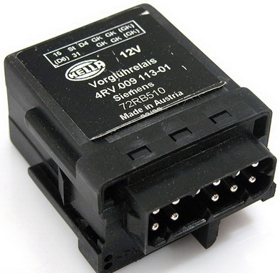

Failo aprašymas: tokia tikiuosi rele?
SP_A0794.jpg [ 82.85 KiB | Peržiūrėta 11487 kartus(ų) ]

ablasiejus rašė:
pasiseks, jei ta rele bloga. O jei gera? Nes cia tau gedima nustate - "diagnostika internetu".
Nu kad nebesugalvoju kas daugiau gali buti ir ko daugiau imtis, o kad daugiau siulai?
Tokios dideles reles nerandu :) Nuo salono puses su tel padariau foto, tai ten ne tokia didele rele, o yra maza rele, kubiko formos, su iseinanciais 3 laidais... siendi darbus teks baigt, ryt reiks kolika lupt nes nerandu ko ieskau!
Gal ta rele stovi kur kitur, nzn? pradedu galvot kad pas mane variklis pakeistas :D
E46 318 dyzeliniam modelyje (2003m) eina tokia pati rele, bet ji stovi ne po kolektoriumi o zemiau, ir keiciama is masinos apacios nuemus plastmasine ir metalines variklio apsaugas. Ar gali taip buti ir pas mane? Cia tik toks spejimas mano, zmogus cia mane taip apreiske, tik ar taip gali buti ir pas mane tvirtai nezinojo...
