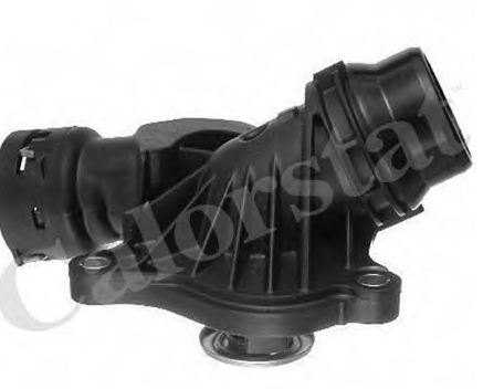

11517805811

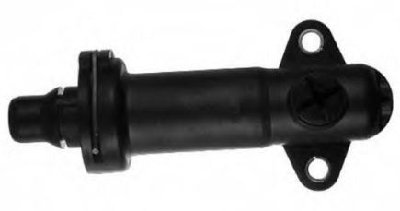

Foto pavadinimose numeriai OE
11712247723.JPG [ 15.46 KiB | Peržiūrėta 11623 kartus(ų) ]
11517805811.JPG [ 23.18 KiB | Peržiūrėta 11622 kartus(ų) ]

kaip suprantu nerandi egr termostato kodo http://bmwfans.info/parts/catalog/E46/S ... cooling-2/ 8 detale 11712247723 o pagrindinis, kaip ir kolega parases 11517805811
