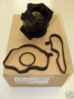

Radau naujo tipo seperatoriaus foto.

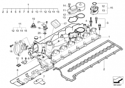

Ant variklio voztuvu dangtelio. Reikia nuimti salono filtra jo laikikli/lovi, tada nuimto oro filto gaupta, gali tuo paciu ir oro filtra pasikeisti.Filtro gauptas detale 11 o pats filtras(siaip ten tepalo atskirejas nuo oro) detale 15

StandartinėParašytas: 13 Geg 2009, 00:14
Arunas B rašė:
Cia komplekte yra dar ir tos tarpines? :roll: Beje, koks ten kodas ant dezutes? :roll:
StandartinėParašytas: 13 Geg 2009, 00:19
8332
angelas_ rašė:
Nuotrauka radau internete. Siaip i komplekta dar ieina naujas gauptas i kuri isistato sitas nujo tipo filtras ir aisku visos tarpines.

I komplekta joks naujas gauptas neieina, gauptas atskirai kastuoja 180 lt o naujas vortex tipo filtras apie 90 lt (senasis taip pat apie 90 lt), seip tiek gauptas tiek filtras parduodami atskirai. Gaupta siulytina keisti, nes po kurio laiko jame esanti tarpine susensta ir nebeatlieka savo funkcijos.

Matomai Lietuvoje kitaip ten juos pardavineja. Uk gali imti pilna komplekta arba tik pati filtriuka su tarpinem. Ir pilno komplekto kaina gaunasi ~180lt.
