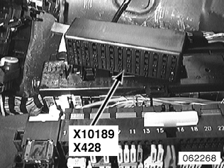

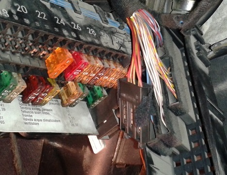

Pajungimo schema labai paprasta is x10189 laidu kruvos kur ateina raudoni/geltoni laidai reikia jungt laida i priekinio sviestuvo 1 pina ir is ten pat i galiniu zibintu 3 pina.
x10189 yra virs saugiklines tai reikia nusiimt daiktadeze. Laidai eina per desnia stoike po apdaila, lubu ismusima taip pat reiketu nuimt norint tvarkingai pravest laida ir idet i fiksatorius. Galo kolkas nejungiau, bet manau patogiausia laida pravest bus per desni slenksti iki desnes lempos, o kairiai nuo desnes atsisakojima padaryt, nes atskira laida vest per kita puse manau yra absurdas :)
Laidai turetu but 0,5mm^2, tad jei i gala vesim viena laida tai reiketu nepagailet dvigubai storesnio t.y. 1mm^2
Failo aprašymas: x10189

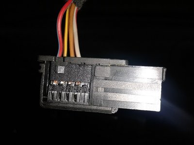

Failo aprašymas: Susirangam "jungti" kurioj visi laidai raudona/geltona, ja issiardom ir jei yra vietoj laisvos tai dedam nauja jungti ir pajungiam, mano atveju laisvos nebuvo tai tiesiog prilitavau laida prie kitu.

Tai zodziu reik isiardyt kokia fiske originalia kad turet antgaliuka (pin) tada prisilituot laida ir pratempt is po bardacioko pro saugikline per stoike aukstyn per lubas i vieta ir ikist i trukstama kontakta
