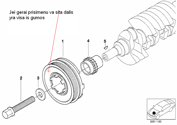

ačiū Mariuxlt. Man tai skyvas greiciausiai barska, buvau palindes su meistru po duobeje, tai meistras parode, kad dabartinis mano skyvas jau padiles, metalas i metala trinas. E46 skyvas, kaip ir daugelio naujesniu masinu yra nevientisas. Tai jis jau juda ten. Nusipirkau siandien deveta skyva, mokejau 200 lt. Naujas ziurejau netoli 1000 lt siekia. Labai jau didelis skirtumas kainu. Laukia remonto darbai, tikekimes laikys... :) P.S. kas keisites skyva, svarbu ziurekit kad ta guma aplink ji nebutu sudilus.

pasikeiciau, tiek skyva tiek pagalves variklio.. tarsi visai kita masina :) pas mane nuo pirkimo vibracija buvo, bet pries skyvo pabaiga padidejo butent del skyvo.. jei nebuvo keista pas kazka nuo pirkimo, bus sunku atsukti, man niekaip neatsuko servise, kol negavo specialaus rakto is krastos :)

nu ka ieskau ir as to skyvo ir dar garmoskes nera orginalios priekyje
http://www.realoem.com/bmw/diagrams/p/d/221.png

Pagelbekit, nebezinau ka daryt. Neatsuka man meistrai varzto to skyvo. Dvi valandas kamavosi ir nieko... Baisu ten persukt ar nulauzt, nes tada pasekmes tai liudnos... To tesla, tu buvai susidures su sia problema. Kaip sprendei?

ne as tuo rupinausi.. ten toks mazas servisiukas, irgi krusosi ilgai, bet niekaip.. tada nuvaziavo i krasta ir turbut issinuomavo arba jei turi pazystamu ten, pasiskolino porai val... as smulkmenom nesidomejau, svarbiausia kad padare.. :)

Mariuxlt rašė:
Sita vieta yra gumine,prisegiau paveiksleli..

aaandriusss1 rašė:
kaip atidaryt prisegtus failus? :oops:
jei nerodo sioje temo prisegto failo, tai jo nebera. o kitur cia tik adresai/ linkai, paspaudus atsidaro :)

mar1us rašė:
su linkais viskas gerai, tik prisegtu failu nespejau pamatyt... gal kas nuoroda galit mestelt kaip tas skyvas atrodo?

Mariuxlt rašė:
Skyvas
dekui, o kaip pamatyt kad jis jau "parejes"? pvz. blogos pagalves maciau kaip dreba uzkuriant ir gesinant, cia kazkas panasaus?

Man atrodo kad nuo to skyvo jokios vibracijos negali butu jei pareina ta gumine dalis,nes jei ta guma jei jau plysta tai jin ir suplys ir nuo to skyvo nuleks tie dirzai. negali ten nieks po truputi devetis kas liecia ta gumine dali,plysho suplysho uzdedi kita ir toliau vaziuoji,aisku geriau to nedasilaukti ir pasiziuret kokioj buklej tas skyvas, nuemiai ta apsauga istraukiai ta ventiliatoriu ir tada matosi normaliai tas skyvas,bent jo isorine puse,kas kitoj puej nelabai matosi :) nu bet vienu zodziu jau ventiliatoriu isrovus matosi labai gerai visi tie skyvai ir skivukai is vienos puses juos galima pajudinti, uzvedus pasiziureti ar nesimaskatuoja, ausi arciau prikisus galima pasiklausyt ar kuris nors "nedainuoja" Cia toks pigesnis variantas o toks brangesnis nuvarai i Krasta auto paklausi kas kiek laiko yra keiciami tie skyvai,uzsakai visa komplekta ir pakeiti,tada gauni garantija ant tu skyvu, berods pora dirzeliu ir vaziuoji laimingas ir be pinigu. bet jei neklystu pilnas komplektas tiksliai nezinau bet berods neapsiriboja vien tik skyvais ir dirzeliais, dar prie to pacio gali prisieiti keisti vandens pompa.
O Isrovus ta ventiliatoriu ir ji atjungus,isilus varikliui nebeveiks kondikas nes ventiliatorius nebeausins kondiko radiatoriaus, tai tik freonas nebesiausins iskart issijungs kondikas, cia truputi neitema bet nuemus tas apsaugas isrovus ta ventiliatoriu,atjungus visokias fishkes poto gali kilt klausimu delko kondikas nebeveikia :)
