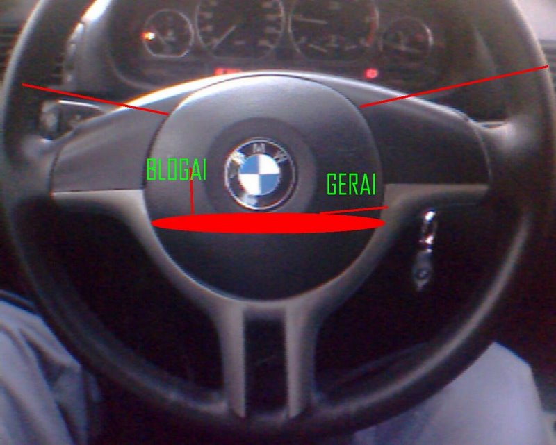

airbagas issiema atsuktuvo pagalba, kisk atsuktuva ne staciai i arbaga o palei vaira.
ten yra V formos spiruokle, tu turi paspausti antra usa tos spiruokles ir arbags atsikabina. na net zinant kartais reikia pazaisti, o kartais kisdamas pataikai iskarto :) galiu nupiesti mazdaug kokiu kampu kisti, tik nesijuokit :D
Roudonas blynas - vairas is virsaus , kad nekisti staciai atsuktuvo , o palei vaira!

Tai va tuo variantu kur blogai ir bandziau :oops: Dekui labai! :)
