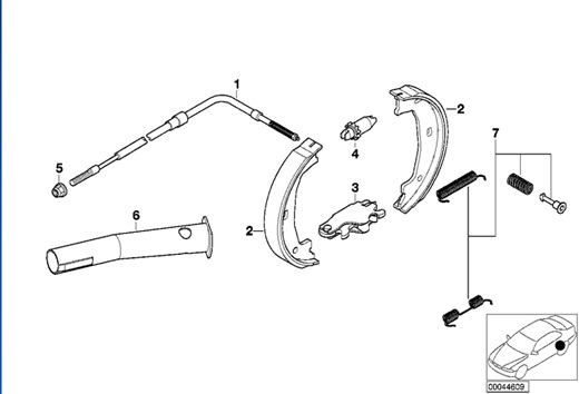

Gal kas nors pirkote rankinio kaladėlių praplėtiklius Vilniuje, kur galima juos rasti ? (Nr. 3) Diskų būgnai geri, kaladėlės su spyruoklėm pakeistos. Kur gali dar būti problema dėl blogai veikiančio rankinio ? Kas labiau tikėtina praplėtikliai ar pats trosas ?

StandartinėParašytas: 19 Kov 2012, 12:02
2009.02.18
3760
ex E46 330d
Golf Variant
2019 1.5TSI 130H DSG
Rimdzius rašė:
tai reikėjo iškart žiūrėt ar trosas laisvai vaikšto.. Praskambink šrotus, gal aitiduos kuris
