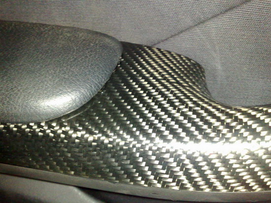

nu vo kad nesakytumet kad priohla:

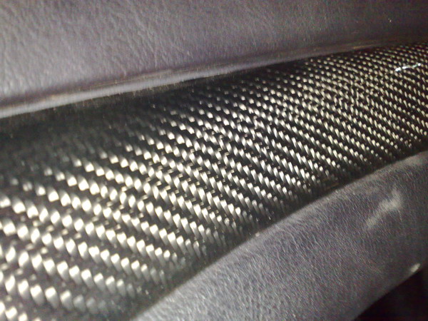

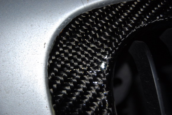

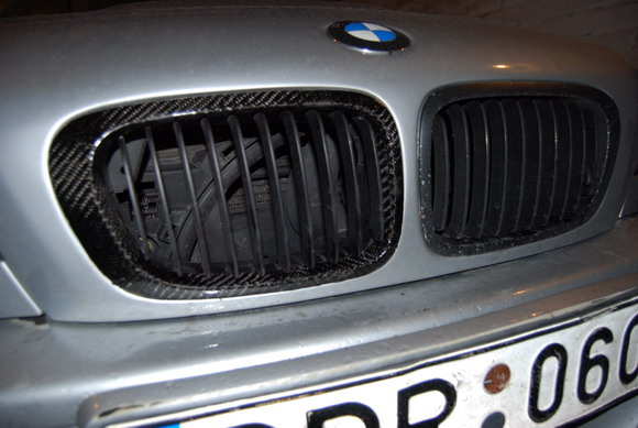

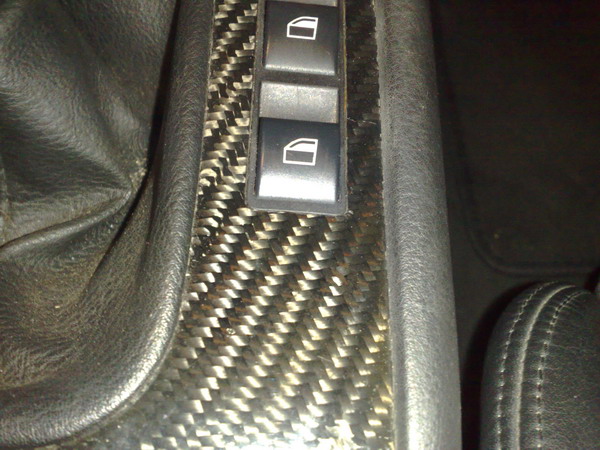

20080922092.jpg [ 113.47 KiB | Peržiūrėta 11464 kartus(ų) ]
20080922096.jpg [ 102.9 KiB | Peržiūrėta 11438 kartus(ų) ]
20080922097.jpg [ 103.88 KiB | Peržiūrėta 11467 kartus(ų) ]

O Ooo OHOoo :shock: :shock: :shock:
atrodo super ir as noriu
ps. tai gal barbo proceso detalem pasidalinsi??? [-o<
pabandysiu atspet pataisyk jei suklysiu.
nuimi visas dalis tada galima kokia skurke pasiaust ir karbona uzklijuoji o paskui viska daug sluoksniu uzlakuoji ir nupoliruoji.
tik man keli klausimai kyla karbona galima paprasta derva klijuoti kur stiklo audini klijuoji ar ne???
ir kai derva tepi tai tik pacia dali istepi [ant kurios klijuoji] ar ir dar paty karbona kaipnors tepi reik???
nepyk uz kvailus klausimus :roll:

nu beveik.
nuimi visas dalis ir sveiti jas iki pazaliavimo, kol pasidaro plonos plonos, nes karbonas su derva apie 1.5mm, tai tiek turi nusveist kad apdaila nepastoretu. poto ne klijuoji o formuoji carbona. aptepi derba gamini, tada sutepi carbona kad jis butu visiskai slapias. tada dedi ant apdailos ir ilgai zaidi kad nebutu burbulu, kad nebutu isretejimu ir .t.t carbonas labai sudinai formuojasi ir kuo stambesnis pinimas tuo sunkiau. tada palieki kad abdziutu, kai truputi prigriebe reik apipjaustyt kampus ir .t.t nes kai suketeja visiskai labai sunku (kaip kaulas pasidaro). nu kai jau suausta viskas tada kokiu 1500 svitreku su vandeniu pasveiti pati karbona ir ji truputi sulygini. tada lakuoji ir sveiti, lakuoji ir sveiti , lakuoji ir sveiti tol kol nelieka akuciu. kai jau nelieka akuciu tada poliruoji ir vsio :)
ne carboniui netinka stiklo audinio derva. reik polivinilines , ji kaip gintaras, kaip medus sviesi.

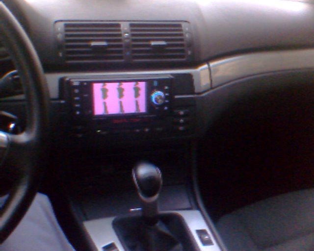

telefonas uz 2 stukas , bet kokybe tai :DDDD su perliuku siaip yra, jei ka imesciau geros kokybes, bet vaizda susidarysit.. :)
gruntuoti teks ~2 kartus tikrai, nes toke gumine danga dengtas buvo, vercia riebalus... trinti ir pasip... tikrai irgi darbo yra, tai jei karbono gaunat nebrangiai siulau su juo, nes efektas kitas.. :) iasku cia paprasciau ir darbas aiskesnis gal.. :)
