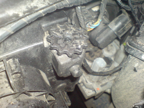

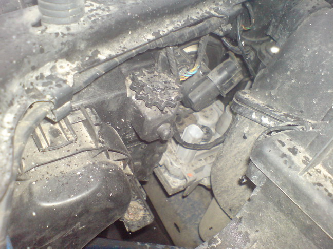

ten ta rankenele turetu buti tiesiai zemyn po tuo dantytu reguliatorium - tarp trumpu sviesu ir ilgu sviesu bloko (ziurint i lempa nuo variklio puses). Kazkaip tamsi nuotrauka, bei profilis tik is virsaus, tai nesimato kas ten zemiau yra....

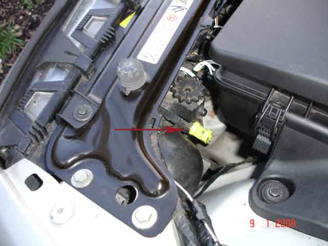

Tai gal vis tik pas tave ne xenonai? Nes turetu buti stai toks geltonas daiktas, bet jis buna tik pas xenonus

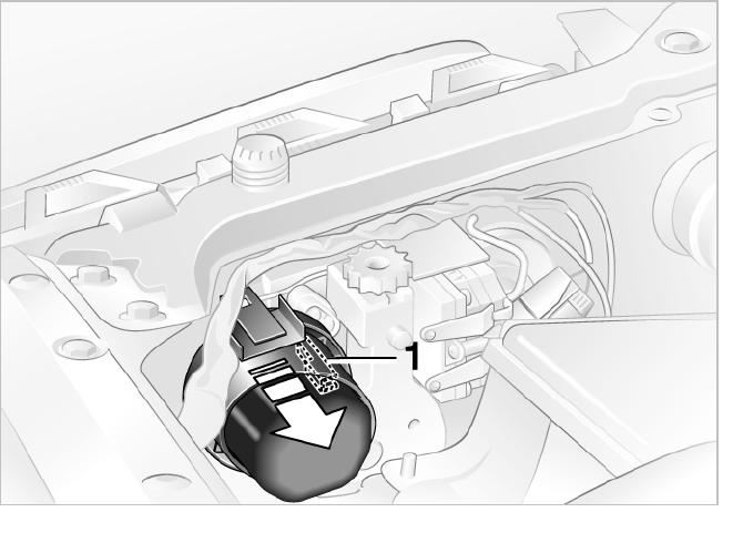

gal tas reguliatorius istrauktas arba nulauztas, o skyle ten bent yra toj vietoj kazkokia? Vat morfijaus nuotraukoj labai gerai matosi tas reguliatorius.
Kazkaip as dar turiu itarima kad lempos vis delto ne OEM'ines, nes originalu turetu buti truputi kitoks uzdangalas (dangtelis) and xenono bloko - jis guminis minkstas, o pas tave cia toks truputi kitoks. Jei neoriginalas - to perjungimo ziurek gali ir nebuti :|

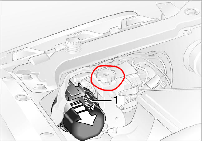

vat ir priejom. Pasirodo cia AL'ai :)
Tokiuose zibintuose reguliatorius yra po uzdangalu - svirtele is vidines zibinto puses. Jungiasi aukstyn arba zemyn priklausomai poreikio vazuoti kazkuria kelio puse. Kaire i apacia, desine i virsu.

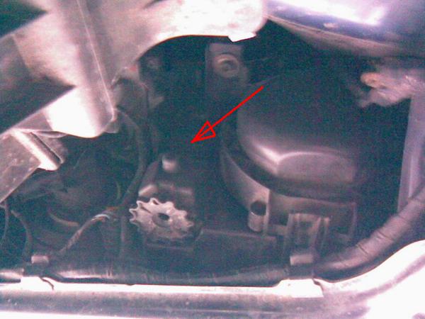

Sveiki. Nekuriant naujos temos, turiu irgi klausima susijusi su lempom.
Mano labai zemai sviecia. Vos pora metru nuo masinos priekio apsviestas kelias. Idejau xenonus 6000k irgi jokio efekto. Meginau reguliuoti ta reguliatoriu kuri pazymetas, foto, bet visikai niekas nesikeicia.
Klausimas: Gal yra dar kazkokiu kitokiu reguliatoriu ?
Lempas, paprastos, be jokiu lesiu. Masinos metai 2000.
P.S Kai ijungiu lempas, tik keleivio puses lempa, kazka pati reguliuoja, nuleidzia, pakelia sviesas ir uzsifiksuoja tam tikroje padetyje.
