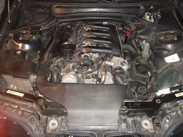

na zalias tose schemose.... gal paprasciau jai foto apibresyt mazdaug ta vieta... tik cia variklis 3d, bet esme ta paty, kitos foto tiesiog neradau.
variklis (600 x 450).jpg [ 89.34 KiB | Peržiūrėta 7335 kartus(ų) ]

ka tau apibrezti? tavo nuotraukoje jo nesimato. is apacios daviklis tas.

taigi puikiai zinau kur daviklis yra, esme yra nutraukti daviklio laidai. as nerandu kur tie daviklio laidai turi arba tikliau is kur laidai ateina i davikli?
StandartinėParašytas: 09 Vas 2012, 22:06
na tai jau atsakiau. ant daviklio fiske dvieju kontaktu. rudas/juodas i mase, rudas/baltas i skydeli, 26 fiskes pina.
