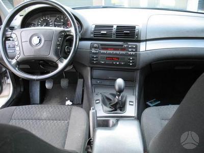

Kad nereiketu kurti naujos temos, noriu paklausti tu,kas vazineja su E46:
pas mane klimos reguliavime islindo toks bug'as: daznai pastovejus masinai ilgesni laika (2-4val. arba is po nakties) klima pati nusistato i 23'C... Kas cia per stuka? Taip nutinka nesvarbu kokia temperatura uz lango: taip buvo ziema ir dabar daznai taip nutinka, kai lauke 25-30'C...
Pasidalinkit info, gal ka nors be manes kankina si problemele ir galbut kas nors ja bandete istaisyti... Is anksto dekui 8)

Pas mane irgi kazkaip anksciau nusistatinejo, kad butu 23. Bet dabar jau lyg ir viskas ok ir lieka tiek, kiek palikau. Siaip galbut cia nera bug'as. Pabandyk gal serviso knygeleje pasiskaityti, jeigu turi. Nezinau, kokia pas tave klima. Dvieju zonu ar vienos? ten gali buti parasyta apie automatinius nusistymus. Nieko neprograminai?

Nieko neprograminau, klima paprasta automatine, kaip suprantu vienos zonos... Tokia pati kaip sioje foto.

Tada siulau dar toki dalykas pabandyti. Nuimk akuma ir palik valandelei, jeigu pas tave magas nekoduotas, tai ok viskas.
Jei ne, tai net nezinau, ka patarti.
p.s. atjungus akuma pas tave kauks signa...
