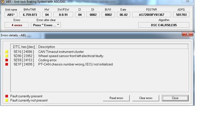

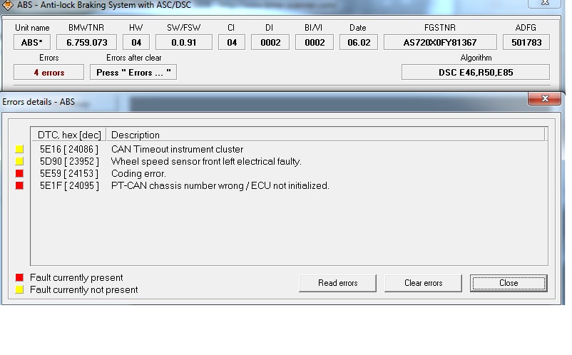

sveiki nupirkra masina 320d 03 metu ten daug kas beveike db liko tik antiprasydimo lempute ziba visalaika, sensorius pakeiciau abs( is foto tai seniau daryta diagnostika sensorei gerai o visos kitos klaidos like) skydelis pakeistas is kitos auto kaip pirkau jau buvo. yrasau win nr i abs bloka kad prikoduotu ir vistiek raso incorrect coding. elektriku nlb yra o toliau vaziuoti be drautimo ir technikines sesinori .isanksto ačiū jei kas patars naudoju bmw scanner 1.4
o tai nemeta daugiau klaidų, gal vairo padėties daviklis nuėjęs...

buvo nuejusi rite airbagai niekas neveike. keiciau rite viskas geraiiskyrus tik antipraslydima.
klaidos.jpg [ 94.41 KiB | Peržiūrėta 4804 kartus(ų) ]
