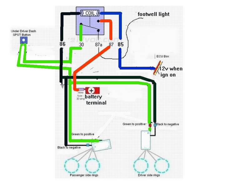

ka patinka, va shema:
switchedangelsbest.jpg [ 44.12 KiB | Peržiūrėta 7748 kartus(ų) ]

E36Coupe rašė:
Pastaba: sita schema tinka tik AE, priesrukiniams netinka.

tai va viskas padaryta ir veikia.
Reikia laido, diodo ir dvieju gnybtu. is abieju galu uzdeti gnybtus, laida pjauti per puse ir deti dioda (1A)
tada viska sujungiam taip:
Vienas galas dedasi ant koju apsvietimo pliusinio laido (raudonas)
Kitas galas ant priesrukiniu lempu laido ( mano atveju geltonas su pilka juostele)
P.S. priesrukiniu lempu modulis yra morkavas.

Su tokia schema rizikuoji apturėti gaisriuką. Geriau pasinaudok E36Coupe pateikta schema. Ji tikrai tinkama.
Dabar truputi paskaičiuojame. Kaip žinome mašina kuriant taupoma kaip tik galima, tai papildomai vario tikrai nededa, t.y. laidai yra apskaičiuoti būtent pagal naudotoją. Tavo atveju naudotojas yra 5W galingumo apšvietimo lemputė. Tu nuo jos pliuso pajunigiai priešrūkinę lemputė, o gal net dvi priešrūkines, po 55W x 2 = 110W. Tai kaip matome 110/5=22 kartus viršijai normą. Nueidamas nuo mašinos nenuleisk akių, kad dar spėtum gesintuvą pagriebti. [-X

man irgi truputi sviecias kad reikia gesintuva ant peties nesiotis nes yra garsas viduje uz bardacioko, ten kur ir stovi sviesu modulis ir pajungtas laidas.
http://www.failai.lt/t8xhvxhpb4xm/Memo.m4a.htm
galit parsisiust paklausyt, vienas garsas kai uzrakini/atrakini ir sviesos arba uzsididega arba uzgesta toks dzerzgimas girdimas ir jis ganetinai garsus.

tas garsas yra reles darbas. Kadangi tu ja pajungei nuo salono apsvietimo, o salono apsvietimas uzsiziebia ir uzgesta neiskart o su dimmer'iu, tai ir klaksi rele kai gauna pradzioj itampa su impulsais. Galima butu deti kondensatoriu, kad stabilizuotu itampa pradzdioj ir pabaigoj..

pliusas1 rašė:
o kurioj vietoj deti kondensatoriu?
StandartinėParašytas: 04 Vas 2012, 15:39
2010.10.31
232
E46 320D '99
pliusas1
pliusas1
Tadukas rašė:
Tarp + ir - reles.
