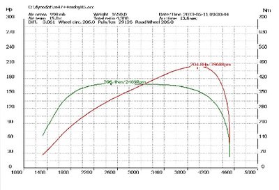

Kiek galima duot su standartine turba? Pats turiu galletto ir winols tai galeciau pazaist su turbo mapais, nors randu juos 2, o tokio kaip svbl su viena reiksmia nerandu...
EDIT: randu, kad max 1,4baro saugu sukt, kiek tiesos nzn.
Taip pat pridedu kreive ka lenkai paspaude is 320d 100kw :) Firad purkstukai, turba is 110kw ir jei neklystu slegio daviklis is 110kw.

Pamirsk remap ir 320d 100kw, nu pas juos nelaiko nei alkuniniai nei turbinos, o ir sukisi pinigu kad pasiekt norima rezultata tiek kad iseis 320d facelift ir kuriam tiek pat pasiekt uzteks tik remap ir laikys dar priedo:)

Jau 3 metai kaip droziu ir nei su turba nei su alkuniniu jokiu problemu. Mielai keisciau saviski i normalu facelifta su mano priemoka kokiu 3k lt ;)
