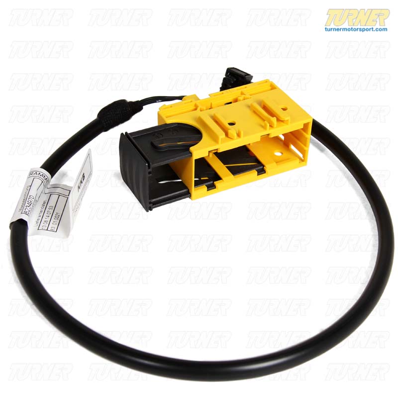

Vis užsidega airbag lemputė, nes nebūna kontakto iki keleivio sėdynės diržo įtempėjo. Pajudinus laidus, fiškes po sėdyne ir nugesinus su kompu neužsidega iki pirmo sėdynės pastumdymo. Pasikeičiau visą laidą su fiške (foto), kuris į įtempėją eina, bet pastumdžius sėdynę vėl užsidegė... Kaip atsekti, kurioj vietoj kontakto nėra? Bandyt dar ir tą didesnę fiškę, į kurią ta geltona kišasi, pasikeist? :?
