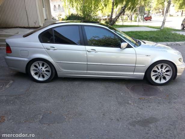

Reikia pagalbos/patarimo, ar ant E46 priekyje telpa 7,5colio ratai? Viskas ok butu? PVZ prisegu, nes kazkaip pradejau mastyt apie X'o ratus.
14911325_7_644x461_vand-bmw-e46-sedan-_rev001.jpg [ 41.19 KiB | Peržiūrėta 5609 kartus(ų) ]
StandartinėParašytas: 10 Kov 2014, 15:25
2013.09.30
165
Pilkas miesto dyzelis
zls rašė:
Kad E46 orginalūs ėjo 8J ratai, tai kaip 7,5J gali netilpti. :roll:
