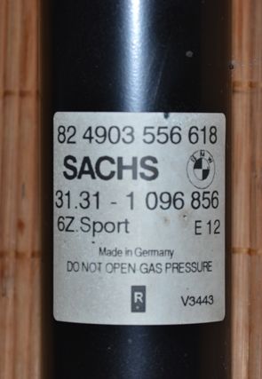

Tai kokius amortikus dėti į SPORT važiuoklę (S226 opcija)? Kokie ėjo orginaliai? Kaip aukščiau rašė, dėl spyruoklių visai mistika..
Mane ta pati dilema kamuoja... Pas mane irgi sport pakaba S226A, va tokie stovi, ką prikabinu. Vienas priekinis linkęs ir nežinau į ką keist. Krasta nesąmones siūlo, 1000 Lt vnt., net nebesidomėjau kas per part number, tikrai nemokėsiu 1000 Lt už amortiką... Kitur (PM jei kam įdomu kur) siūlo tokius pat kaip mano už 410 Lt naujus. Tik neįsivaizduoju, iš kur jų naujų yra, jei jie nebegaminami kiek googlinu. :?:

Ka tau ten nebegamina?

Nerandu bent jau, prie dabar siūlomų rašo, kad jie pakeitė maniškius... Apskambinau šrotus, nieks neturi tokių. Deficitas kažkoks :D Teks turbūt žiūrėt abu naujus priekinius po 410, jei nėra M-Tech analogų pigiau.
