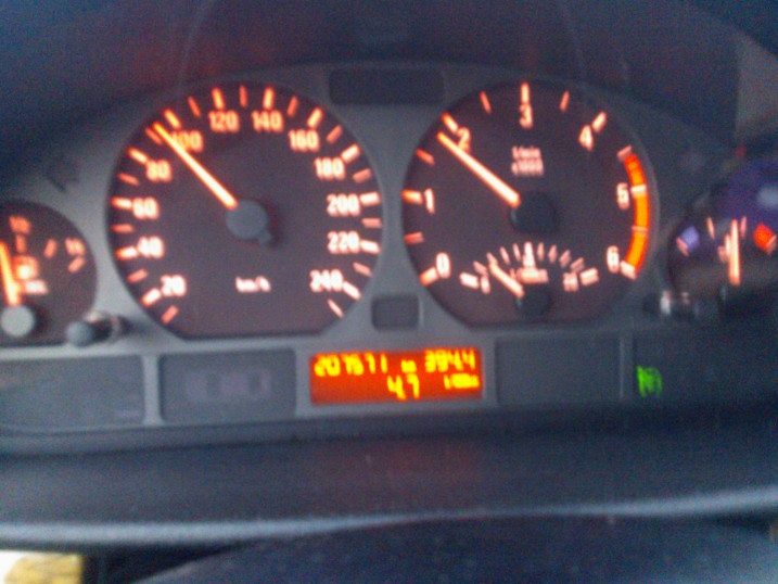

kadangi tema apie sanaudas, tai sekmadieni dariau kelione alytus-kaunas, buvau labai "pavarges" po savaitgalio, tai autopilotas ~100 ir reziume sanaudas matot patys. Kazkada matavau paklaida bc, tai gavosi apie 0.8l:)
sanaudos.jpg [ 63.47 KiB | Peržiūrėta 5731 kartus(ų) ]
