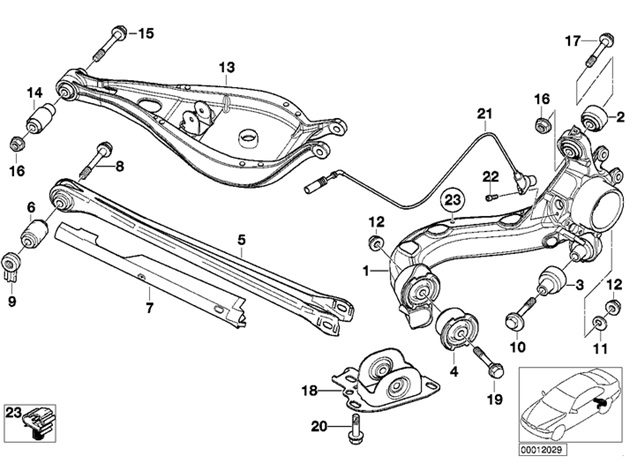

Problema/klausimas: Sveiki norejau paklausti, gal kas esate keite Touringui galines sakes ivore ? Savaitgali planuoju atlikti toki darba ir noreciau gauti keletos patarimu is tu kas yra tai dare ? Kokiu irankiu mazdaug reikia ? kokia keitimo seka ? ir pns. Prisegtoje nuotraukoje, detale nr. 2

neseniai keiciau sau,tai dariau taip-nuemiau rata,atsukau amortika nuo apacios ir varzta nr.17,tada nuo ivores nuemi detale nr.13 pasiemiau gera kalta, kujeli ir iskaliau zinoma pradziai ejo sunkiai kol sujudejo,kaliau per ivores isorini kanta ,o idet nauja,tai turejau vamzdzio gala diametro kaip ivores isore ir su juo sukaliau,neturesi vamzdio pritaikysi ka kita,berods 32 galva tiktu
p.s. viska dariau is duobes,nes su kujeliu geriau uzsimot buvo

jai profesionaliu irankiu pirkti nenorit susiraskit plieno tekintoja ir jis padarys lygiai tokius pat be problemu. yra dar vienas variantas- galima nusipirkti is cia, truputi pigiau - patys pasirinkit palei kaina su situo praeita savaitgali pats pasikeiciau plaukiojanti sarnyra labai lengvai per 25min visiskai nuo ratu nuemimo iki rato uzdejimo. E 46
http://www.ebay.co.uk/itm/Vauxhall-Opal ... 417ee1fea2
http://www.ebay.co.uk/itm/BMW-3-Series- ... 3f3275ecaa
http://www.ebay.co.uk/itm/BMW-Rear-Axle ... 1252943025

as su tokiais issipresavau sau http://www.irankiai.lt/out/pictures/dyn ... 50x561.jpg, jokiu bedu nebuvo, ju buna visokiu dydziu, tik aisku dar reiktu saibu nusipirkti ir strypa su sriegiais ar koki ilgesni varzta. zodziu i ukines prekes nueini su nauju sailenbloku ir prisitaikai :}
