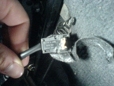

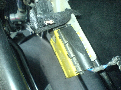

Problema/klausimas:Kas cia per rele po sedyne? (kiekviejoje sedyneje yra po apacia tokie pailgi cilidrai kas cia tokio?) Yra viena fisjke kuri sujunkta su varza, nafik???gal pas mane yra sildomos sedynes?
Failo aprašymas: kodel cia sujunkta su varza?
DSC03383.JPG [ 81.45 KiB | Peržiūrėta 7329 kartus(ų) ]
DSC03384.JPG [ 85.28 KiB | Peržiūrėta 7336 kartus(ų) ]
DSC03385.JPG [ 83.12 KiB | Peržiūrėta 7311 kartus(ų) ]

oro pagalviu daviklei SRS neklebink fiskiu nes lempute ant skydelio uzsideks man taip irgi buvo :D
ta varza turbut po keleivio sedyne ane?
StandartinėParašytas: 13 Geg 2009, 19:37
jo. varza po sedine ant fiskes. o gal ta varza uzdeta tam, kad nedegtu lempute prietaisu skydelyje. kitaip sakant, gal nera pagalviu?

BMW320d rašė:
kaip pirstu i aki, dirzu itempejai isove, pagalves turbut irgi isove... kad kompa apgauti sudejo varzas.

BMW320d rašė:
Sita oro pagalviu sistemos dalis E46 yra LIGAAAAAAAAA! tai jei sudetos varzos nereiskia kad arbagu nera ir kad jie neveiks. tiesiog kurioje puseje ideta varza, neprikausomai nuo to ar sedi zmogus ar ne , tau saus arbagas , avarijos atveju cia daug nekainuos. taip kad neliudek, viskas cia ok :)
StandartinėParašytas: 13 Geg 2009, 22:07
2009.02.05
74
E46 320d Touring '02
visiskai teisingai. Butent taip ir yra. varzos po sedyne dedamos tam , kad "apgauti" airbag'o davikli. Kadangi labai daznai E46 sugenda tie davikliai , kurie tikrina ar kazkas sedi ant sedynes ir tada avarijos atveju sprendzia ar shauti ta airbaga (jei daviklis pranesa, kad kazkas sedi ant sedynes) arba nesauti (jei ant tos sedynes niekas nesedi) . Sie davikliai yra labai naugingi , jei ant priekines sedynes yra vaiko kedute, nes kedutes svoris yra per mazas ir daviklis rodo , kad ant keleivio sedynes niekas nesedi ir pagalve nesprogsta.
