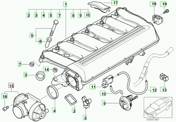

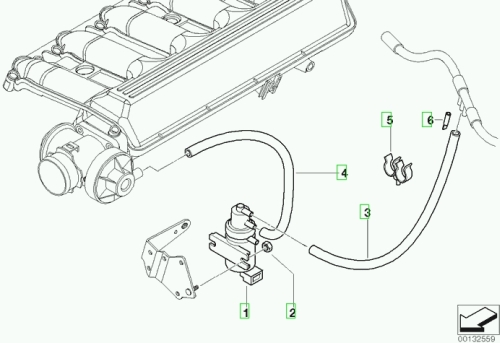

EGR voztuvas paveikslelyje pazymets Pav. EGR.jpg, Nr. 15, jo paskirtis variklio apkrovai esant daugiau nei 30% ismetimo dujas paduoti i isiurbimo kolektoriu. Teko girdeti, kad kitu auto vairuotojai (ne bmw) juos atjungia ir ramiai vazineja, atseit dar ir trauka pagereja. Kaip ten is tikruju nzn nebandziau, patinka kai veikia viskas taip kaip gamintojo sumanyta. Krastoje EGR vostuvo kaina ~550 Lt. Kol veikia ir priziuretas keisti nereikia. Jo atidarymu uzdarymu rupinasi slegio konverteris valdomas elektra (presure converter) Pav. Convert.jpg Nr. 1 antrame pavekslelyje. Jo gyvibinguma taip pat reiktu patikrint netingint :) Slegio konverteris sukuria vakuma kuris atidaro EGR, tad tikrinant ar veikia EGR reikia ji nuemus sukurt vakuma ten kur per slangute jungiasi konverteris. Sekmes bandymuose :)

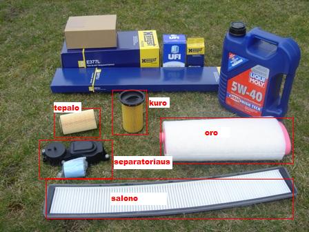

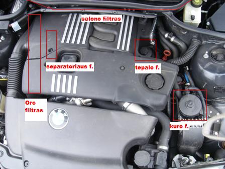

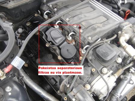

Na va kaip ir zadejau savaitgali pasikeiciau oro, salono, separatoriaus, kuro ir tepalo filtrus bei tepala. Oro ir separatoriaus filtrai buvo visiskai uznesti. O separaroriaus tai net apnestas kose ir sukietejas visas tai savo funkcijos jis visai neatliko. Viskas kainavo apie 500 Lt, viska iskyrus separatoriaus filtra (ji pirkau krasto su plastmase sumokejau 172 lt) pirkau http://www.koivunen.lt kainos tikrai padorios, aptarnavimas geras, filtrai ir tepalas vokieciu gamybos, tikrai geros kokybes. Pekeitus filtrus sumazejo kuro sanaudos kiek tiksliai dar nzn, pagerejo trauka ir beveik isnyko turbinos cypimas/svilpimas, lengviau kuriasi masina. Viska pakeisti uztrukau neskubedamas/parukydamas apie 2-3 h. Pasikeisti ir niekad to nedariusiam tikrai nera sunku, visi irankiai ka reikia tureti yra: figurinis/kryzminis atsuktuvas, sesekampiu raktu rinkinys , bei zvaigzdutes formos raktas, na jei rankos nera siprios ar labai jau smarkiai uzversti tepalo ir kuro filtru dangteliai butu gerai tureti ir 36 bei berods 24 raktus. Tai va tiek, idedu dar kelias fotkes kaip kas atrodo, jei kas neaisku klauskit galesiu idet ir daugiau fotkiu jei reiks, fotkinau beveik visa procesa.
