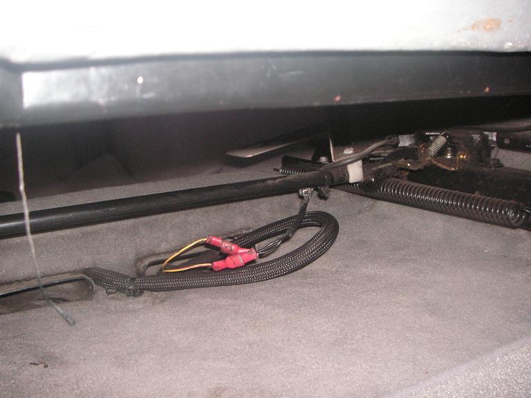

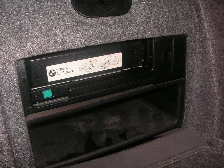

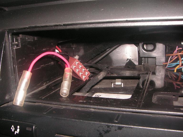

jau masina pas mane, situacija tokia: nezinau ar changeris (vidine dalis)turi issiimi jei nera mago? po sedyne buvo atjungti 2 laidai as juos sujungiau (manau jie nuo changerio, gal klystu?) taciau vistiek niekaip neissiima. Ir ar nuotraukoj mago juntys ten yra visos?

na as dabar negaliu isimt changerio tos vietos kur dedasi diskai, cia del to, kad mago ner? o gal koks laidas nedavestas? ar mechaninis gedimas? ar nusipirkt originalu kasetini maga ir tik tada veiks :roll:

Pagal mane, pas tave buvo idetas neoriginalus magas, nes jungtys neoriginalios. Tai dar turėsi laidus atrinkt, jei dėsi originalų magnetofoną.
Po sedyne ne changerio jungtys.
Changeris užsimaitina trijų kontaktų laidu, tai jei tinkamai jį sujungtum, galėtum išimti kasetę.

o gal zinai ka as ten po sedyne sujungiau? det to kad ne tie laidai tai nezinau, nemaciau kad butu pjausyti ir kiti jungti.. na bet ryt paardysiu ir paziuresiu

Po sėdyne prijungei saugos diržo sagties daviklį. Pati sagtis būna su piropatronu, kuris didesnės avarijos metu šauna, sagtis suvažiuoja žemyn ir užkerta diržą. Tų jungčių originale taip pat nebūna, jos padarytos.
Jei buvo atjungta, tau turėjo degti airbag lemputė.
CD keitiklio valdymui prie mago eina dar tokia nedidelė jungtis (nuotraukoje - po pagrindine jungtim).

jo, dege, o dabar net nezinau ar dega.. kazkas man sake, kad jei buvo akumas nuimtas tai reik pajungt prie kompo ir nuresetint klaidas, kad nedegtu. Siaip nemanau, kad masina dauzta, nes si buvo gal 15 kuria apziurejau ir ieskojau gal puse metu..

Airbag lemputė nedega kiekvienąkart, jei buvo atjungas akumas (pirmiausia reikia atjunginėti "-" klemą). Ji užsidega, kai būna pažeista/nefunkcionuoja oro pagalvių apsaugos sistema (SRS). Tada reikia ieškoti gedimo, jį pašalinti ir iš airbag kompo ištrinti klaidas.
