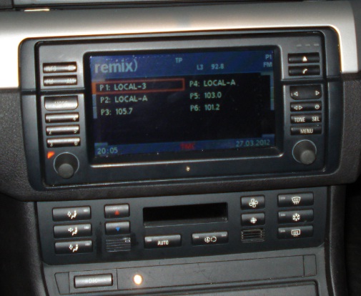

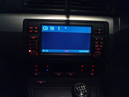

turiu tokią problemėlę:
nusipirkau E46, 330d, 2004m. jame yra didelis ekranas, TV bloko nėra. Man užkliuvo, kad jame nerodo jokios info. pvz nerodo dainų sąrašo, nerodo kokia daina groja, kažkaip keistai rodomos radijo stotys. Gal sakau kas žino, ką reikia daryti, kad tas ekranas pasidarytų bent šiek tiek įdomesnis? :)

E46 330d
Na labai cia idomiai rodo. Pagal mane tai cia kaip tik atrodo kad kazkas isseme navigacijos bloka(arba jis visiskai mires) ir dabar TV blokas generuoja meniu(jis ta gali jei nera navigacijos) ir jis kaip tik tokios melynos spalvos buna. Nes MKIV navi bloko meniu visai kitokie. O meniu gali rodyti tik Navi arba TV blokas. Gal gali ideti pagrindinio lango photo(kai paspaudi Meniu funkcija)? Pas tave turi buti MKIV Navi blokas su DVD.

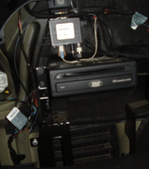

StandartinėParašytas: 27 Kov 2012, 20:33
2012.02.05
20
Kėdainiai
E46 330d 04' M57N
Siutka
Navigacija veikia. Neturiu LT žemėlapių, bet koordinates rodo. Spalvos normalios, ten gal anoj foto tamsoj fotkinta buvo, tai ne tokia spalva gavosi:)
Prisegu daugiau foto. Taip pat būtų įdomu sužinoti, kur galima pigiau gauti DVD su Europos naujais žemėlapiais, tame tarpe ir lietuvos :)
originaliai įdėtas šis ekranas.
Menu.jpg [ 75.11 KiB | Peržiūrėta 7567 kartus(ų) ]
DVD.jpg [ 59.9 KiB | Peržiūrėta 7567 kartus(ų) ]
Radio.jpg [ 67.08 KiB | Peržiūrėta 7567 kartus(ų) ]

Man su stotim irgi idomus dalykas. Tarkim atjungi akuma, pajungi atgal rodo visu stociu info, ir kokiu poros valandu begi is tu stociu pavadinimu lieka visur tik local-2, local-a ir tt.

eReg rašė:
Taip yra todėl, kad informacijos keičiasi ir nėra nussitovėjusio pavadinimo. Radijos informacinis tekstas buvo sukurtas tik radijos stoties statiniam pavadinimui, o ne informacijos siuntinėjimui, kaip Lietuvoje prisigalvojo pridaryti.
Vienintelė Power radija normaliai naudoja šią funkciją, dėl to jos pavadinimas rodomas normaliai.
Ši problema kamuoja visų automobilių modelius.

siutka rašė:
Zemelapius gali surasti http://gpsunderground.com/forum/car-nav ... stems/bmw/ . Imk BMW High, patogiausia DVD5. O bluetooth telefonas veikia pas tave? Del CD rodymu tai nezinau, pats neturiu CD changerio. Siaip speju senas firmware garso bloke ar changeryje ir nesiuncia jis tu pavadinimu. Naujesni modeliai lygtai rodo daugiau. Beto paziurek kokia pas tave firmware versija navi bloke. Set menu rodo. MKIV galima saugiai atnaujinti. Paskutine versija 32. Bet nelabai kas ten pasikeis :) ten navigacijos daugiausia patobulinimai.
