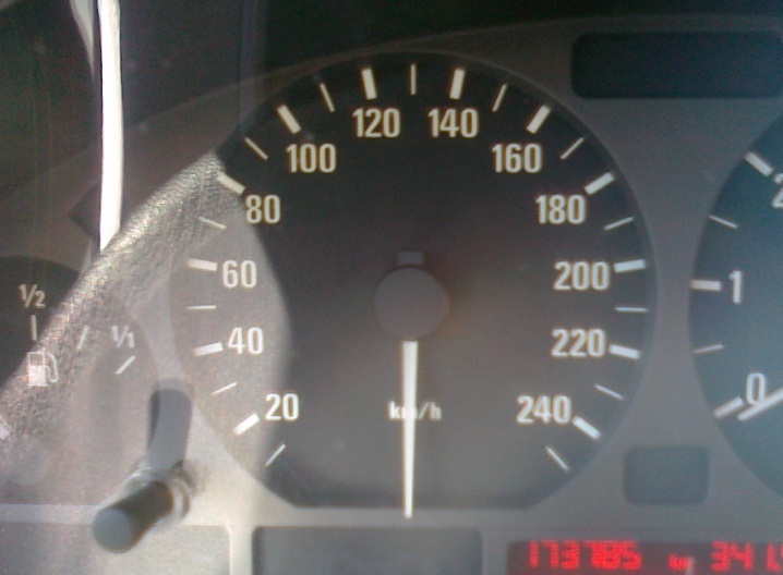

Problema/klausimas:Sveiki, gal kam yra buvęs toks variantas? Šiandien, be jokios priežasties pamačiau "nukritusią", nesuprantu kodėl ? šiaip važiuojant rodyklė pradeda rodyti, nėra taip jog stovėtų vietoje.. pvz pasieki kokius 80km/h rodo gal 30km/h #-o

Padaryk "Cluster System Test"

Na nežinau, niekaip man nepavyko to testo padaryti. Nuojauta kužda jog tie mygtukai neveikia nei kairėje nei dešinėje pusėje. Seniau tas dešinys net nenunulindavo kilometrų, bet dėl to nesukau sau galvos. Laikrodis su dešiniuoju reguliuodavosi bet tik atgal, nežinau ar į priekį minutes galima sukt? ;). Jaučiu reikės keist spidometrą :x. Beje įjungus degimą, spidometras leidžia garsus thhrrrr :D :D lyg koks troselis ten 1-2sec pasisuktų, ar tas garsas visada būdavo dabar jau nebežinau :D

leidzia jie garsus. troselio ten nera. gal fyske blogai ikista. bet tiksliai rodykles jau nebenustatysi, manau keisti teks spidika.
