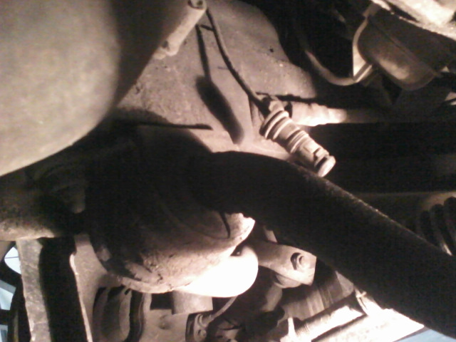

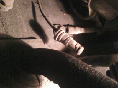

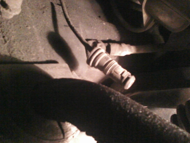

nekuriu naujos temos :)
kas cia per dacikes po varikliu metosi ant laido?
330d 135 kw.
Photo-48.jpg [ 93.1 KiB | Peržiūrėta 7014 kartus(ų) ]
Photo-49.jpg [ 99.47 KiB | Peržiūrėta 7016 kartus(ų) ]
StandartinėParašytas: 10 Bir 2010, 12:39
2010.01.22
15
E46 110kW
E36 85kW
ABS

dekui :mrgreen: :mrgreen: :mrgreen: , tai ABS ciuju neturetu veikti :mrgreen:

mar1us rašė:
o lempečka nedega?

nedega ir abs veikai, tikrinau ant smeliuko :)

tai gi, cia ne joks abs dacikas , o cia KONDISKES laidas, kuris nebuvo ikistas i ten kur reikia ir neveike kondiske :))

mar1us rašė:
pagaliau radai beda =D>
